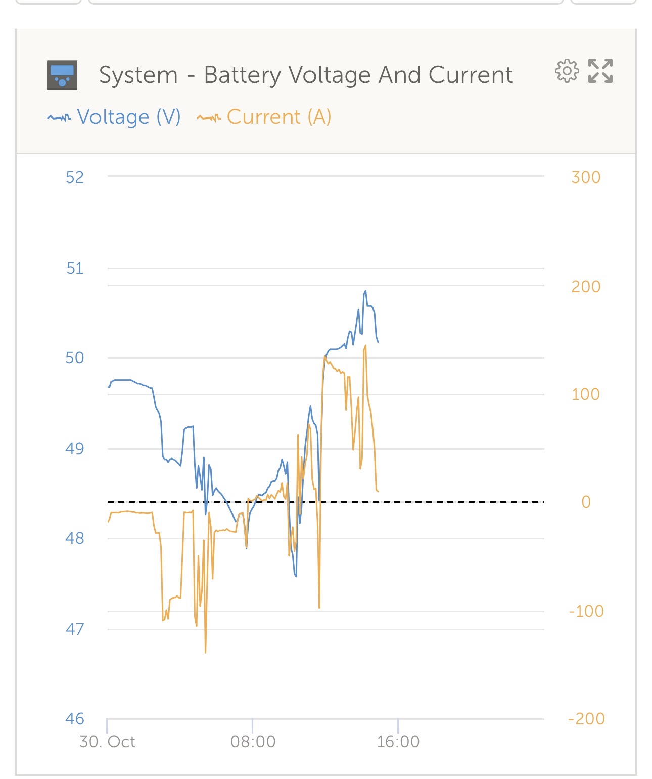

Jeste me tak napada, da se nekde najit kolik pusti pri nabijeni primo ze slunka do baterek?
nebo to nenajdu nejak zpetne, diky moc

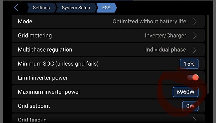

Existuje limit pro celou FVE - tzn zalimitovat celou FVE na nějaký výkon, je to tohle:
“Sranda” je, že český překlad tohohle nastavení je “limit nabíjecího výkonu” takže to má mnoho lidí nastaveno kvůli baterii ale reálně to limituje výkon celé FVE - tedy zahazuji energii která mohla jít z panelu rovnou do zátěže nebo přetoků. Další “specialitka” victornu co už tam je několik let :slight_smile:
Ta vaše baterka z šesti modulů by měla být ok na řešení tohohole problemu (mam to stejne) bohužel ale i jeden vadný modul mezi nimi způsobí zničení ostatních (ty zdravé berou vyšší proudy do sebe kdyz ten poškozeny se vypne kvůli high voltage a tim se taky zničí) - mel jsem to přesně takhle - původně tři moduly, nyní šest, jeden z tech původních tři vadný a myslel jsem si, źe jeho výměna to řeší, ale problem se vrátil. Musel jsem nakonec vyměnit všechny tři ty původní a nyní se zda vše ok, ale mam podezření ze jeden z tech nových uz je tez “na hraně” kvůli tomu, ze byl první co jsem tam přidal k těm třem vadným :confused:

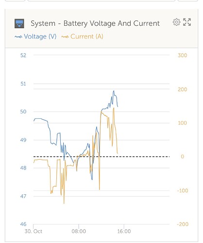

V te advanced sekci a je to graf proud na baterii.
Je možno jít do historie - najdete tam proudy nabíjení které jsou nad limit co píše výrobce pylontech ze je ok pro modul (krát počet modulů)
Mam to ted takle, bylo tam 9000W.
Osm baterek bylo, ted jich je sedm :sweat_smile::sweat_smile::sleepy_face::sleepy_face:

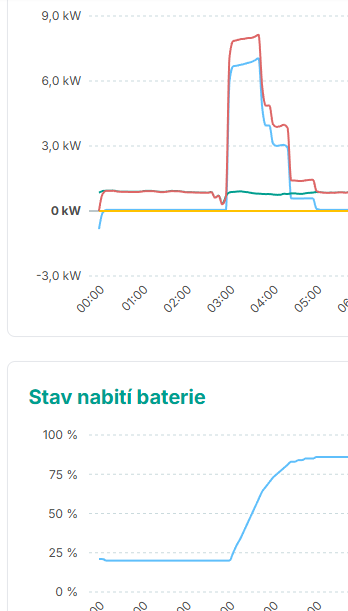

Mám teď podobný problém jako kolega, baterie se ale nabije jen na 86%. Vždy z nějakého důvodu v druhé polovině nabíjecí hodiny nabíjecí proud spadne na 0,58 kW a tam zůstane a baterie se tedy i při ruční změně plánu nenabije na 100 %. Zkoušeno třikrát naposledy dnes přes den. Viz foto z druhého pokusu dnes brzy ráno. Balanc článků je dle diagnostiky z Protea v pořádku, tedy to vypadá na problém Protea.
Bohužel to není problém Protea. Koukam na data od vás a i kdyz je tam mód, kdy aktivně neřídíme vůbec nic, tak to stejně teče do gridu místo do baterie.
Aktuálně tam vidím disbalance 0.11V, neni to extra moc, ale neni to ani málo. Každopádně BMS blokuje nabíjení baterie a nutí tak prřetoky.
Doporučuji kontaktovat instalační firmu, ať to zkontroluje.
To že to nedělá proteus zjistíte ted snadno - seberte mu v nastaveni práva na řízení vaší FVE a uvidíte ze i tak teď v tyto slunečné dny se ta baterie více nenabije.
