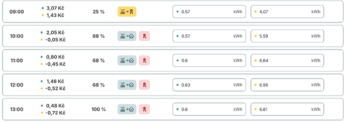

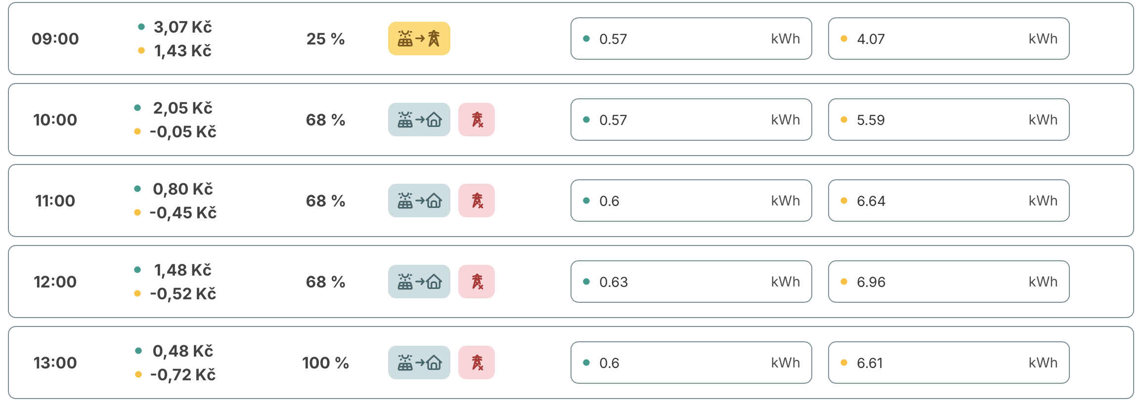

Plán Protea předpověď konstantní stav nabití baterie několik hodin - měla by se nabíjet
Nechápu proč je predikce baterie mezi 10-12h stejných 68%, přestože výroba vysoce přesahuje spotřebu a je normální provoz, tedy by se baterie měla nabíjet. Něco podobného jsem už viděl i dříve.
Měl jsem dnes to samé (akorát s jinými čísly).
Viděl jsem to v době, kdy byla cena za odběr záporná, asi počítal s tím, že vypne výrobu, ale neudělal to… Taky se mi to zdá matoucí.
Ano zobrazení v plánu není správně. Vzniká to ze dvou důvodů:
  1. Když chceme baterii záměrně nenabíjet, nechat ji vybitou, FVE omezovat pouze na pokrytí spotřeby domácnosti a počkat na extrémně záporné ceny. A následně ji plně nabít ze sítě. Tento stav ale u většinu střídačů (zatím) nedokážeme vynutit. Plánovaný stav baterie to reflektuje SoC stav ale ne.
  2. Výroba z FVE je větší než co baterie dokáže pojmout, a přebytečná energie se bude omezovat (protože jsou ceny záporné).
Oboje vzniká právě při dlouhých periodách záporných cen. Výsledky jdou čistě z numerického modelu (nikoliv ze stavů které se pak uplatní u řízení). Na řízení jako takové to nemá vliv (SoC tu k řízení nepoužíváme), ale je to matoucí a plánujeme to opravit.

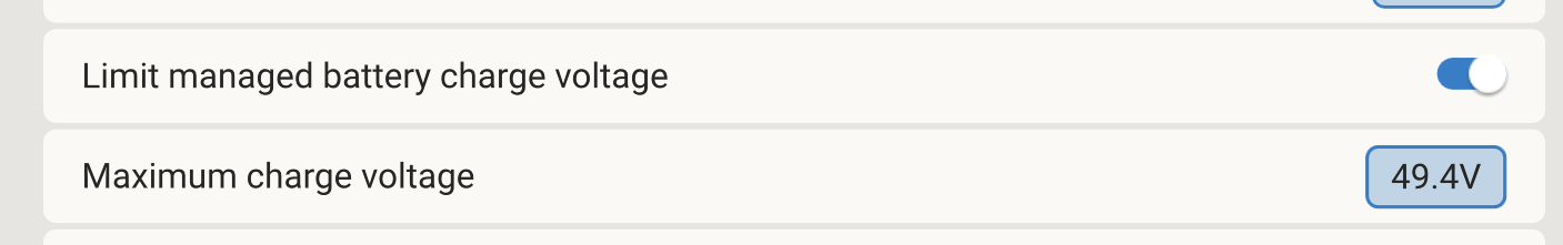

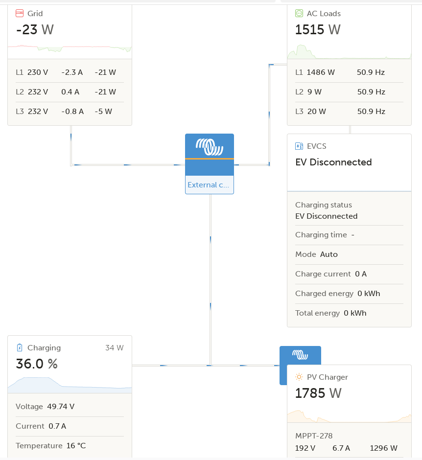

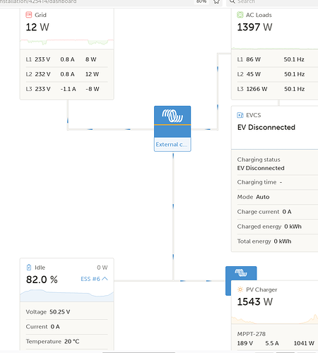

U Victronu jde na omezení nabíjení baterií použít také limitování nabíjecím napětím. Když se zapne aby to limitovalo a nastaví se napětí o trošku nižší než aktuální (můj pokus byl o 0.4V), tak to zabere. Takhle to vypadalo u mne při pokusu, kdy byly zakázané přetoky a panely by daly i více:
Ale je to dost ošemetná metoda :slight_smile: Napětí je třeba přesně trefit - když se dá moc nízko, zdá se že začne naopak baterie vybíjet. Také reakce není asi z principu moc rychlá, spíš tak desítky sekund než sekundy.
(Já tohle “maximum charge voltage” u sebe měním v Nodered udělátku, které mám coby hlídač / workaround na Victroní bug, jako ochranu před nabíjením baterií vyšším proudem než aktuálně hlásí BMS, když jsou povolené přetoky. Takže kdyby náhodou Proteus chtěl něco limitovat také tímhle nastavením, budu mít problém, že se to bude tlouci :slight_smile: )

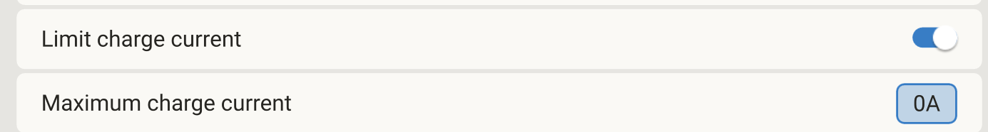

Další možnost, jak u Victronu zamezit nabíjení baterií, ale přitom stále pokrývat spotřebu z panelů (či sítě, když panely nestačí), je omezením nabíjecího proudu:
Díky té “skvělé” Victron vlastnosti (bugu) to zabírá jen při zakázaných přetocích. Ale oproti omezování pomocí napětí je zase výhoda, že není třeba trefovat přesně napětí a pod, je to méně tricky :slight_smile:

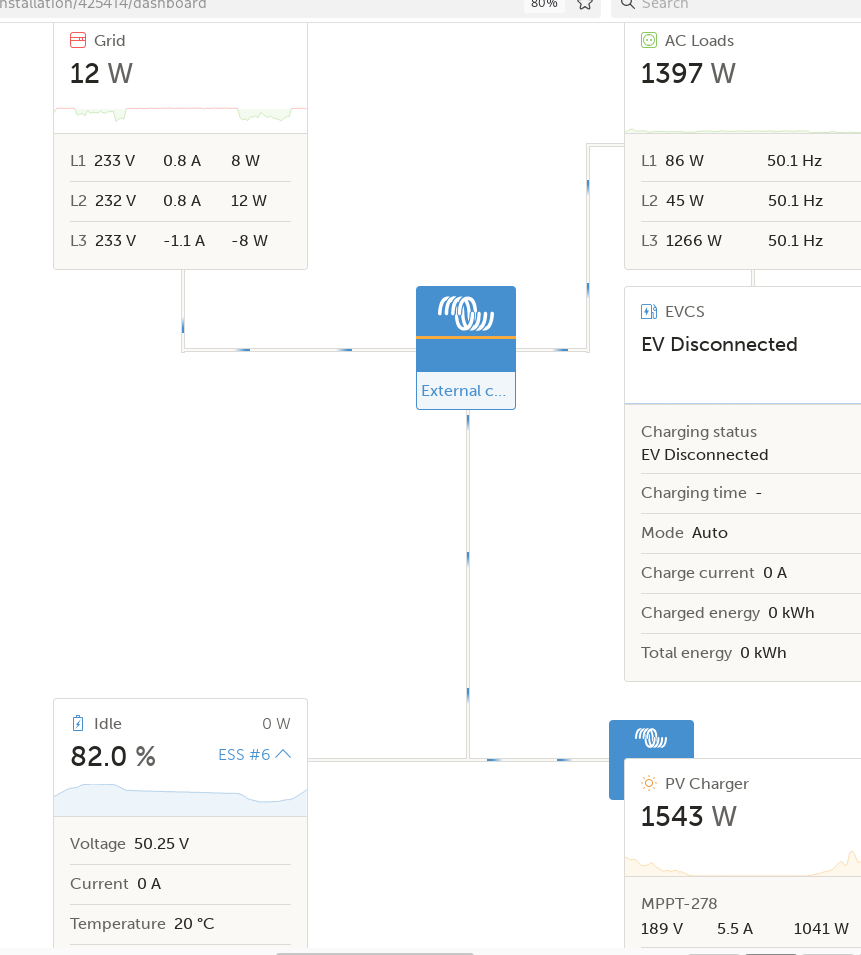

Takhle to vypadalo u mne při pokusu:
Jsem považoval toto za nefunkční resp funkční jen v AC coupling konfiguraci ale nenapadlo mě, že to ovlivňuji ty pretoky. Tohle by mohlo být vhodné řešení pro ten mod “no feed in a no battery charging”
