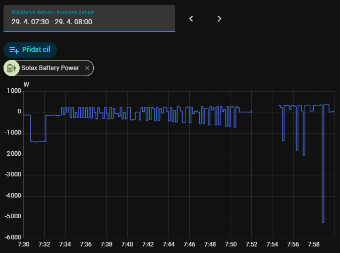

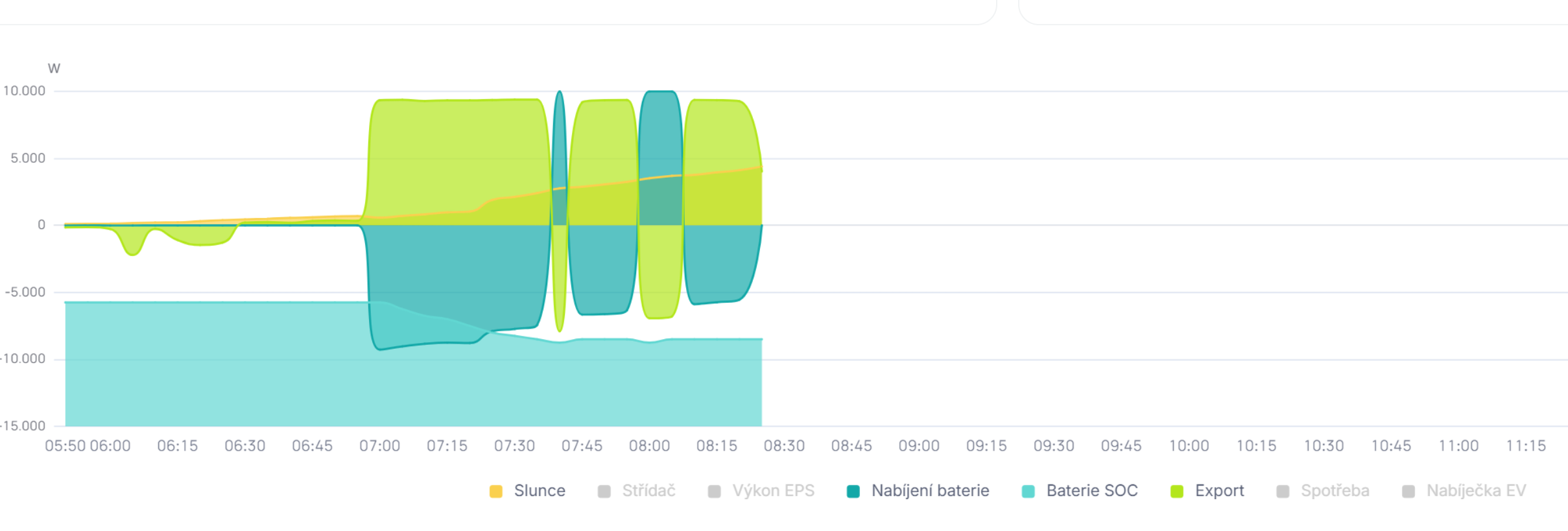

nevím jestli to s tím souvisí, všiml jsem si cyklování baterie nabíjení a vybíjení do sítě viz přiložený graf. Nikdy před tím se to nestalo. Musel jsem změnit naplánovanou operaci z “prodej z baterie do sítě” ručně na “prodej do sítě místo nabíjení”

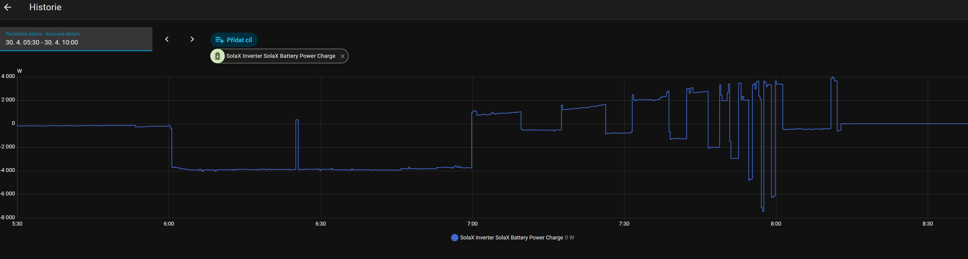

Taky jsem pozoroval stejny stav, ale vsiml jsem si toho az tesne pred osmou. Projel jsem par dnu zpet a je to tam kazdy den stejne.

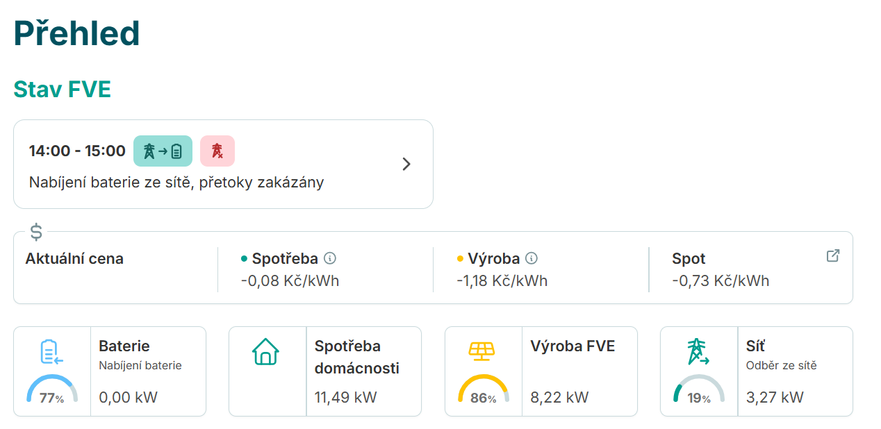

při záporných cenách spotřeby se i přes příkaz nabíjení baterie ze sítě baterie nenabíjí, Nevyply se anii MPPT takže mě spotřebu dokrývají panely místo abych měl maximální odběr ze sítě
ještě přikládám tento screen. Spotřebu domácnosti při záporných cenách správně rozjela automatizace HA

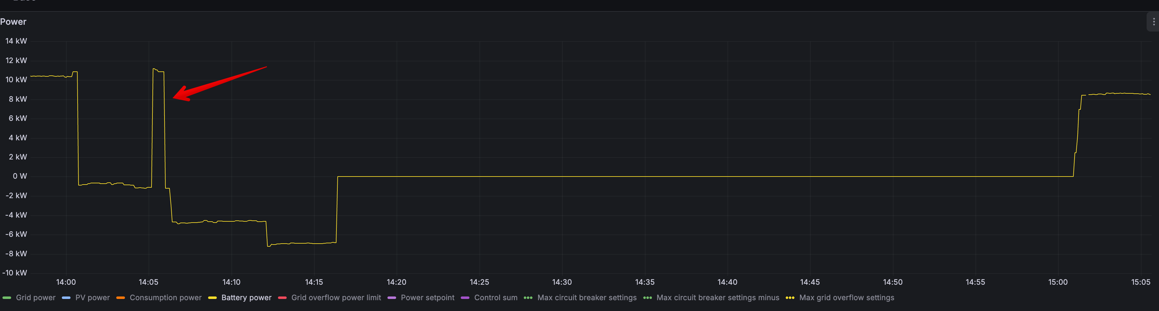

PROTEUS je úplně mimo…!? od 15-16 naplánoval stejný příkaz jako od 14-15 tzn nabíjení baterie ze sítě, přetoky zakázány. Příkaz se chová úplně stejně jako ten na screenu výše ,ale tentokrát je v pořádku že jsou zapnuté MPPT. Co je však špatně, že nenabíjí baterii ze sítě. Pouze pokrývá z panelů spotřebu domácnosti a ze zbytku nabíjí baterii. (Podle mě by měl dokrývat zbytek dobíjení ze sítě tak, aby do baterie teklo maximum tj 10kW. Tak jsem vypnul automatizaci a manuálně přepnul nabíjení ze sítě, ať dobiju za 0,35kč baterii do 100%. Proteus udělal pravý opak a začal vybíjet 10kW do sítě …:distorted_face:
EDIT: V druhém vlákně (vypnutí panelů při záporných cenách) jsem se dočetl, že to může být neaktuální verzí FW Solax. Tak to nechám uploadnout na FW ARM 58 / DSP 60 a uvidíme.

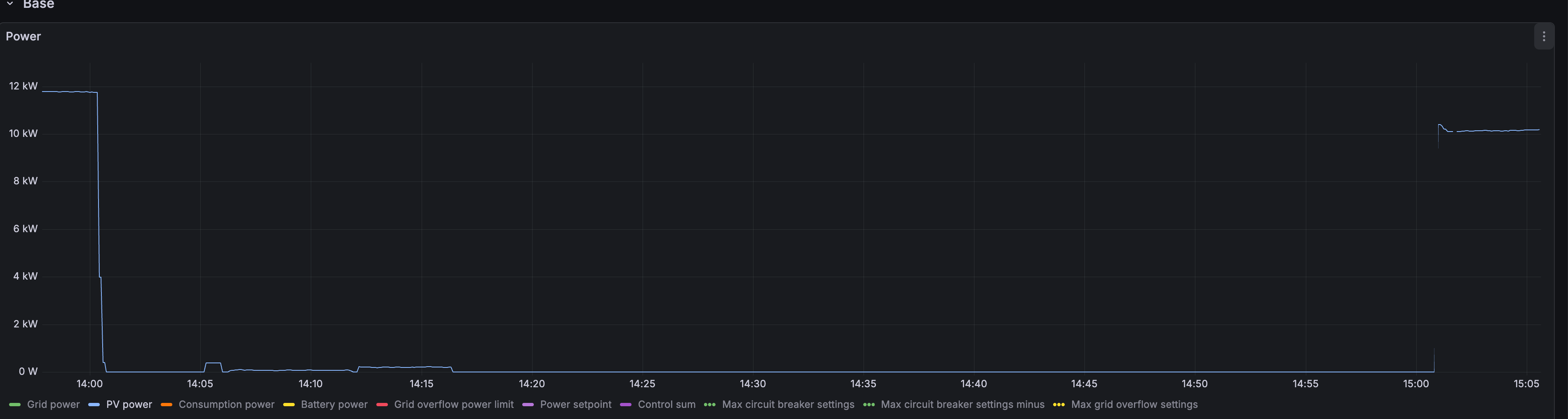

panely se vypnuly viz:

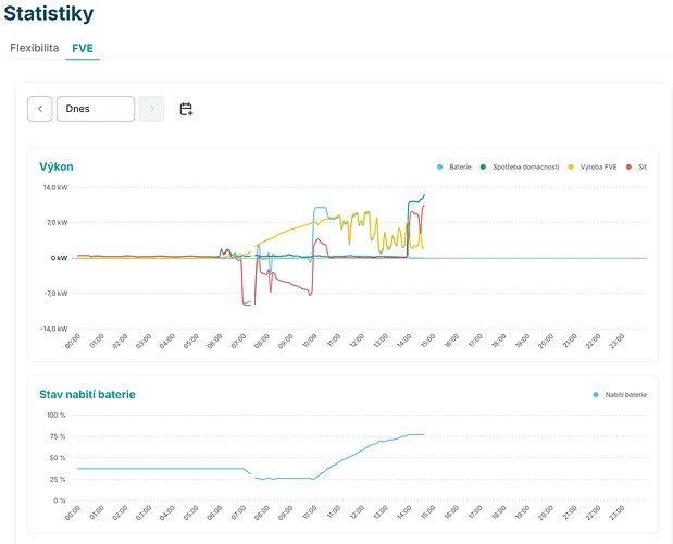

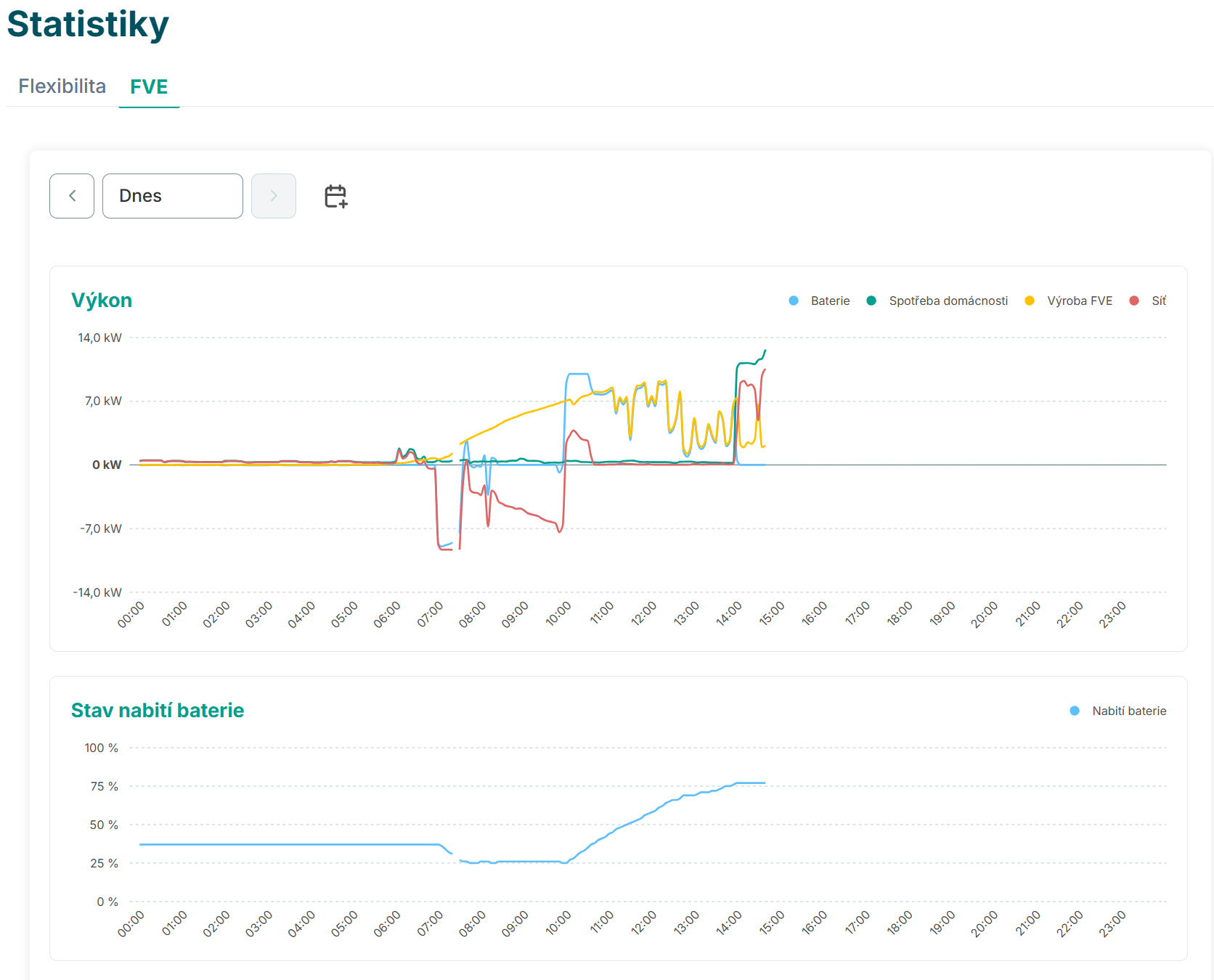

a baterie se nabíjela z gridu, dokud jste to ručně nezměnil na “normální“ režím, což způsobilo to vybíjení baterie a následně jste to změnil na “šetření energie v baterii“ což zablokovalo vybíjení.
Tzn. za mě to funguje přesně jak má :slight_smile:
Tak teď už tomu vůbec nerozumím…. , v tom screenu který jsem vložil 14:45 je jasně vidět výroba FVE 8,22kW ??? Na Solax grafu je také vidět výroba panelech od 14 hod ….na tvém grafu jsou panely vypnuté
Co se týká baterie , tak jsem ručně zapnul režim “nabíjení baterie ze sítě” a ne “normální provoz” proto se divím, že se baterie vybíjela. Jen se snažím pochopit co se děje …?

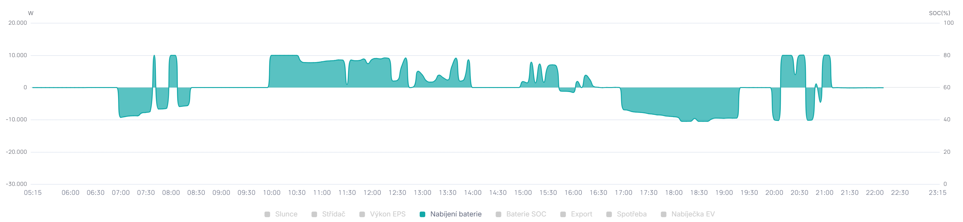

co se týká té oscilace baterie, pokračuje i teď večer, kdy byl příkaz “prodej z baterie do sítě” Je možné že je to tím starým firmwarem Solaxu ?

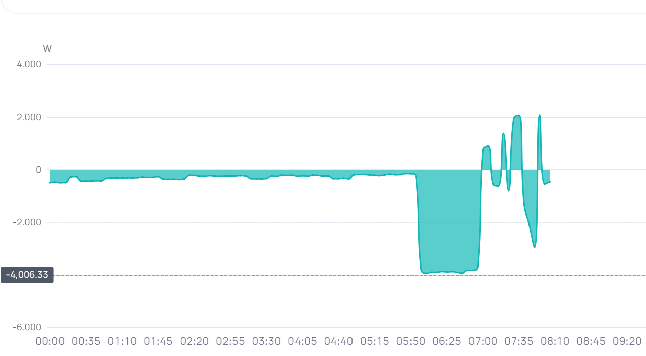

Nový den, nová oscilace! od 6-7hod v pohodě prodej do sítě dle plánu. Pak proteus přidal navíc prodej od 7-8 ale baterie už byla vybitá na mou stanovenou mez min SOC 25% . V tu chvíli začne oscilace viz graf. Dále naplánován prodej do sítě 8-9hod. Je to otravné, protože abych to ukončil, musím ručně přepnout plán. Pro ostatní X3-Hybrid-G4 verze MDSP 1.52/ ARM 1.50 nový FW zatím nepřišel.
Nicméně s vybitím baterie na min SOS to nemá nic společného viz. přiložený včerejší graf výše, kde začala oscilace při večerním prodeji do sítě z baterie od 20hod a SOC baterie byla v tu chvíli 38%
EDIT: 9:15:00 mám aktualizováno na verzi MDSP 1.60/ ARM 1.58-1.09
Vypadá to, že po aktualizaci na nový FW se vše srovnalo a PROTEUS funguje na SOLAXU bez problémů. Budu to dál pozorovat, ale dnes se mě baterie vybila na min SOC bez oscilování.

omlouvám jsem, koukal jsem na jinou instalaci - u vás se opravdu toho 29. nevypnuli ty panely v těch 14:00 - každopádně už i to jsme našli, kde je problém a již to funguje správně - důkazem je dnešek, kdy se vám to vyplo jak mělo :slight_smile:
