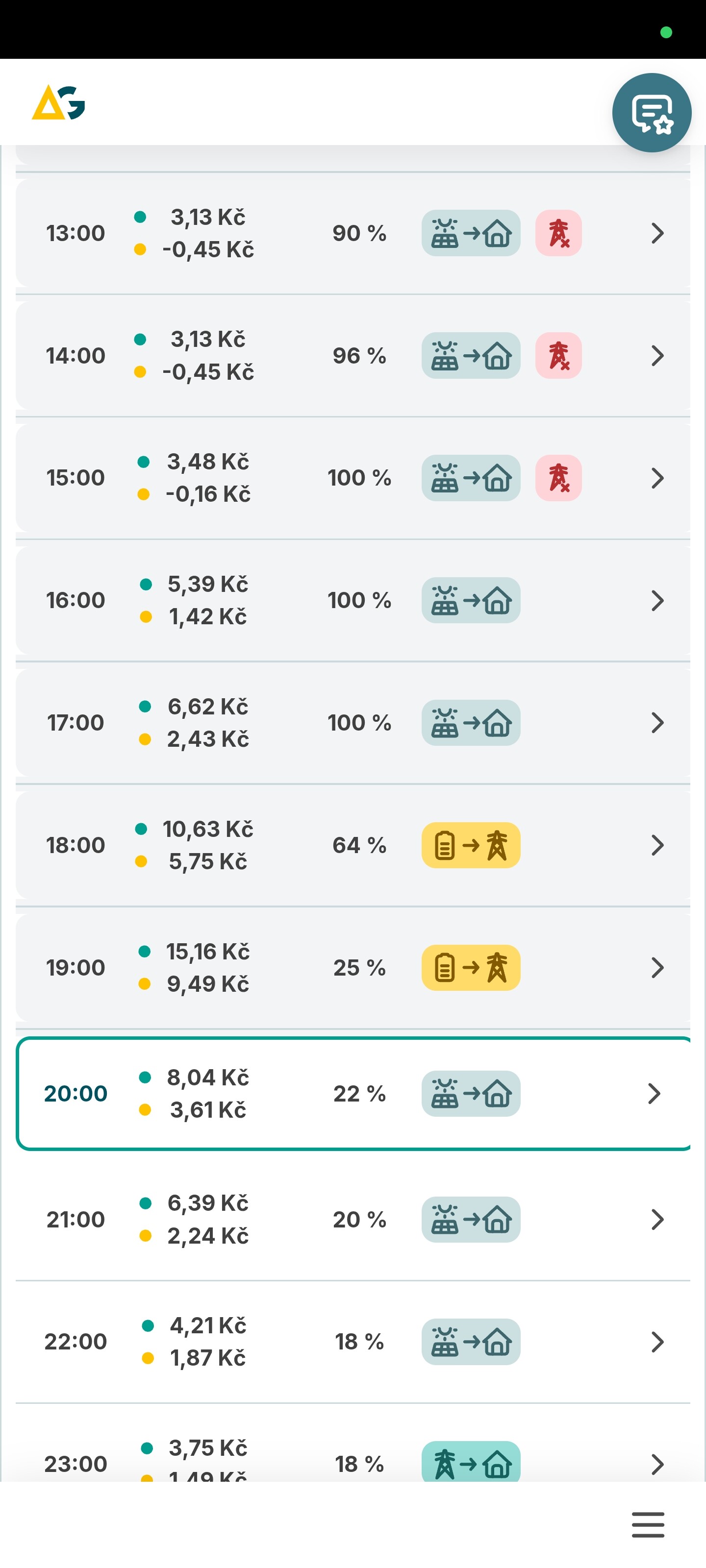

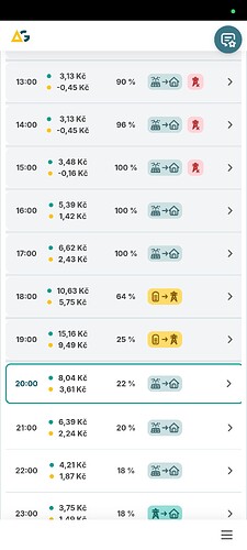

Od 18h nejde aktivovat prodej přes Proteus, mám Victron.
Vypnul jsem v 18:30 řízení Proteus a dál prodej do sítě… Zapnu zase řízení 20:00h
U me stejne. A to jsem si rikal, ze dnesek bude na prodej fajn. Plan byl, ale nespustil. Victron.

Neco vylozene zhavarovalo, protoze ani v 21h neprepocital vubec plan.
měli jsme chybu v plánování Victronů - dostala se tam chyba, která označila postupně u všech victronů, že jejich nabíjecí a vybíjecí výkon je 0 a proto se nic neřídilo a zůstalo vše v “normálním režimu” ač plán říkal jinak. Opravili jsme to dnes cca ve 2 hodiny ráno
Jako na potvoru, zrovna kdyz byla kWh za 10kč na prodej, Murphy zafungoval :smiley: ale diky za rychlou opravu.
je to tak - “hezky” se to potkalo - naháněli jsme kvůli tomu programátory k PC cca kolem 23:00 a cca ve 2 ráno bylo opraveno :slight_smile:
