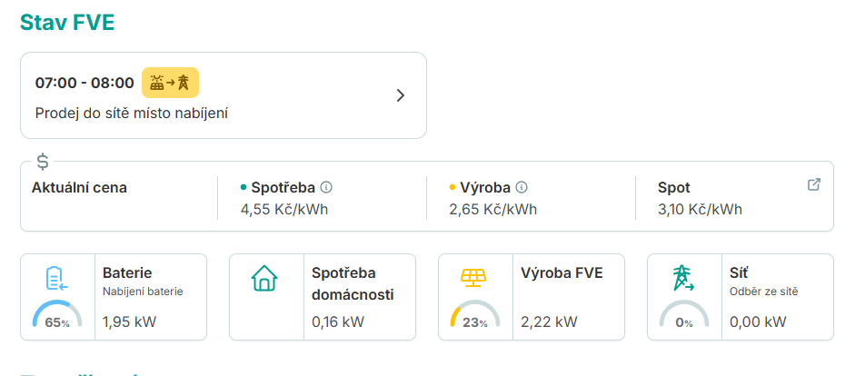

od včera pozoruji nefunkční automatizaci řížení střídače Solax. Střídač ignoruje nastavené režimy. Například stav ze dnešního rána. Místo dodávky do sítě se nabíjí baterie. Včera dokonce Proteus nezakázal přetoky. Pozorujete to také někdo? Zkoušel jsem vše restartovat a nic. Další automatizaci nemám. Díky!

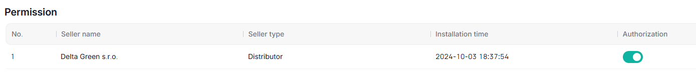

btw, řížení jsem musel DeltaLinku pomovil v nastavení Solaxu.

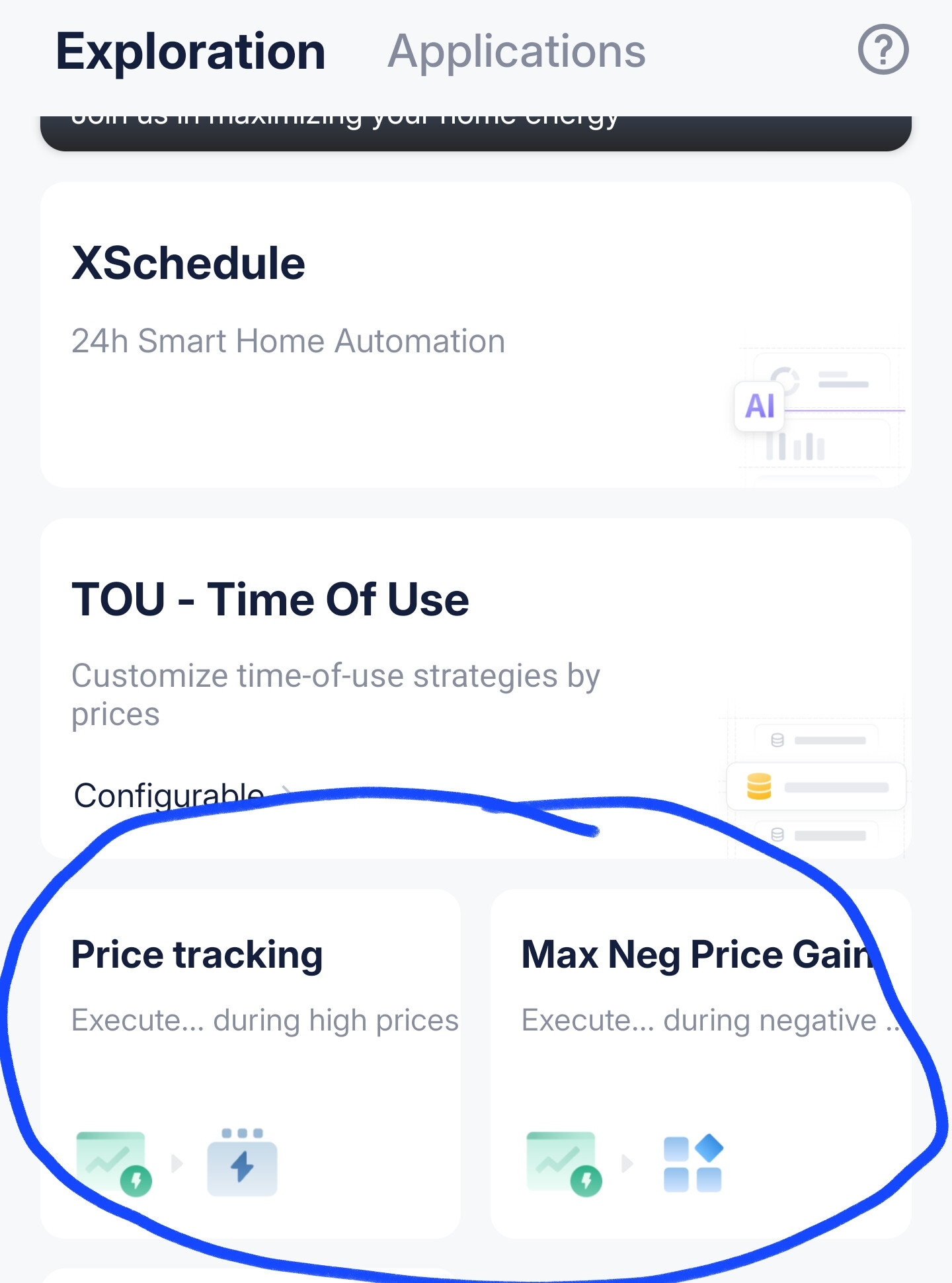

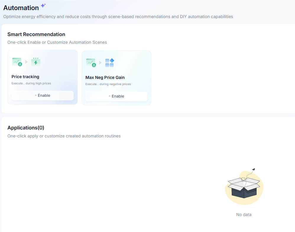

Máte v solax aplikaci nastavena tyto dvě pravidla - dle toho co vidím to přesně sedí na to co se děje

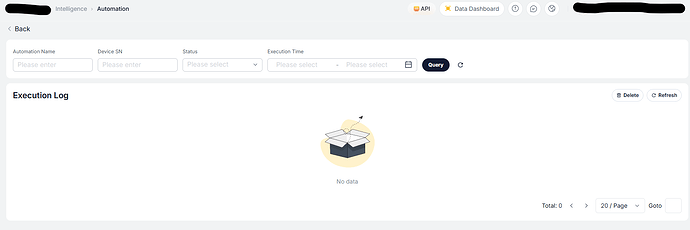

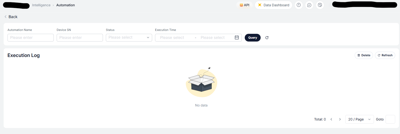

V tom případě si střídač dělá co chce. V execution logu nic není. Zkusím kontaktovat Solax support
Solax automatizace je také vypnutá.
