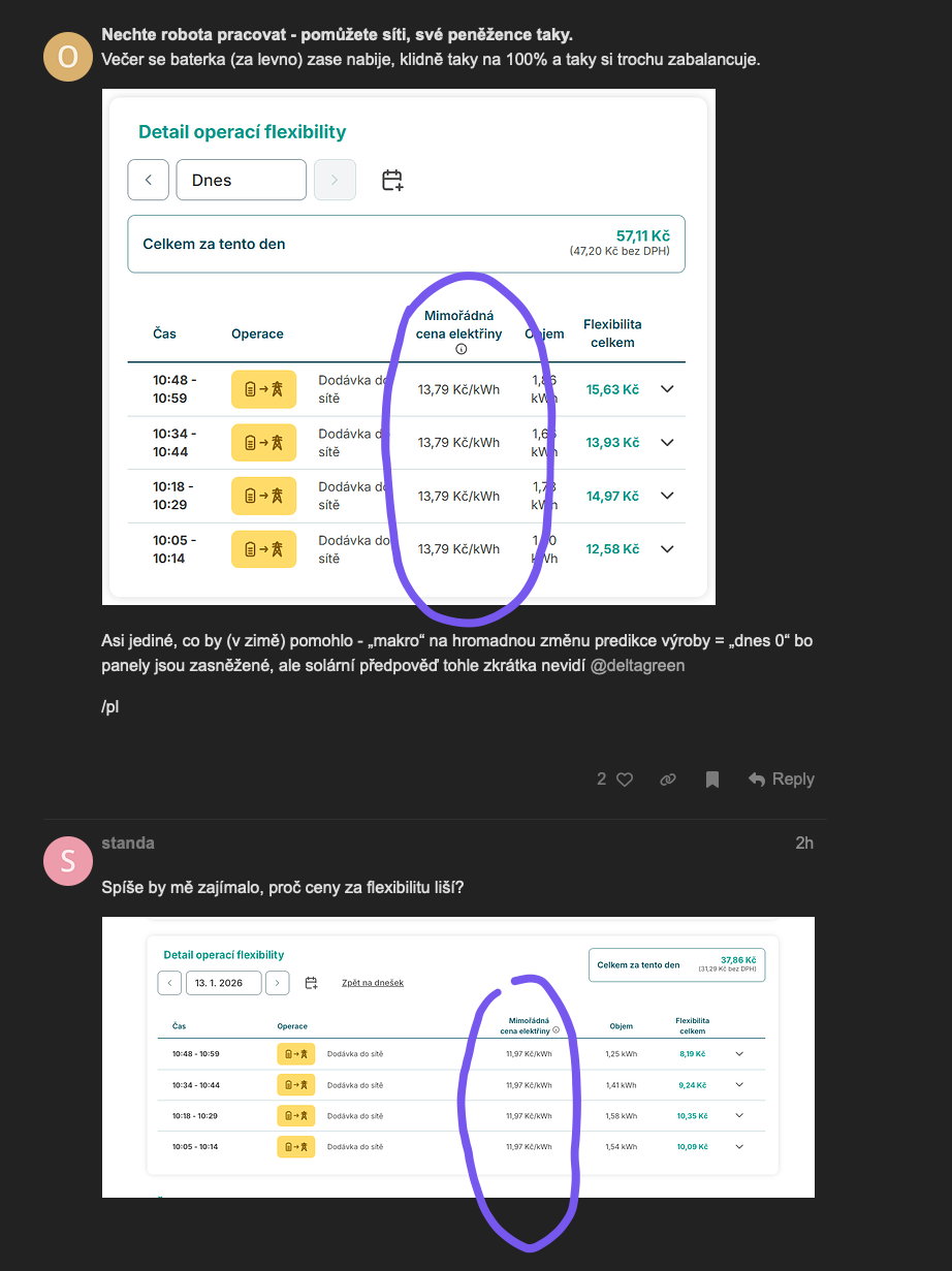

Nechte robota pracovat - pomůžete síti, své peněžence taky.
Večer se baterka (za levno) zase nabije, klidně taky na 100% a taky si trochu zabalancuje.
Asi jediné, co by (v zimě) pomohlo - „makro“ na hromadnou změnu predikce výroby = „dnes 0“ bo panely jsou zasněžené, ale solární předpověď tohle zkrátka nevidí @deltagreen

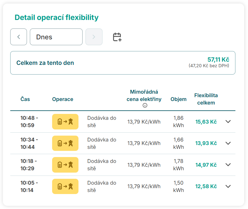

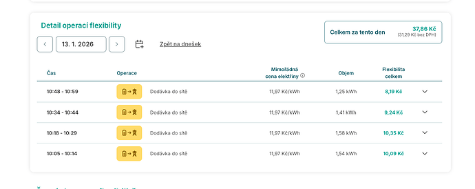

Spíše by mě zajímalo, proč ceny za flexibilitu liší?
Řekl bych, že je to dáno VT a NT :wink:

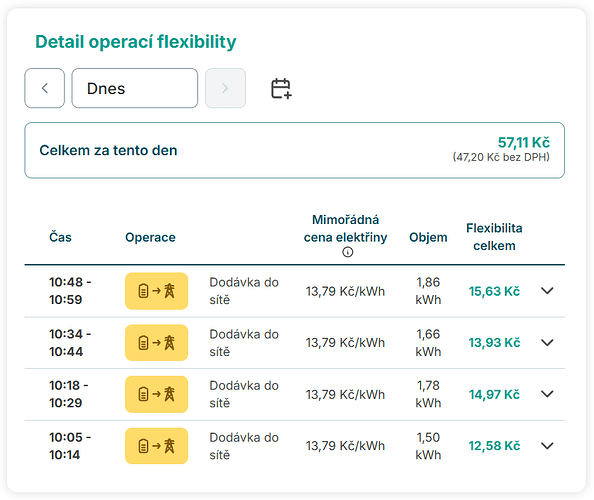

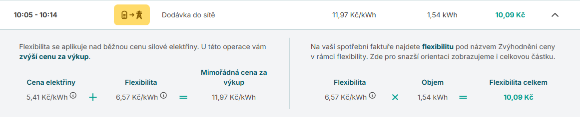

ceny se liší, protože jste pokaždé dodával jiný objem energie. Pokud si zobrazíte jednotlivé operace, uvidíte u nich přesný výpočet, viz přiložený screenshot. VT a NT nehrají roli u dodávky do sítě, počítá se pouze se spotovou cenou - převzetí odpovědnosti za odchylku.
Děkuji a přeji hezký den.
Honza.
toto nastavení záleží především na Vás. Jak však píše „ok2ucx“, díky Proteu a flexibilitě jsme schopni baterii dobít na 100 % i v zimě, takže není nutné mSoC měnit.
Honza
Pro pomalejší… proč se liší měrná jednotka Kč/kWh? Objem je jasný.
Ten rozdil bude v ruznych distribucnich sazbach kazdeho odberatele.
je to přesně tak - rozdíl tam dělají distribuční sazby - jak různé tarify, tak i rozdíl mezi cenami distributorů za stejné tarify
