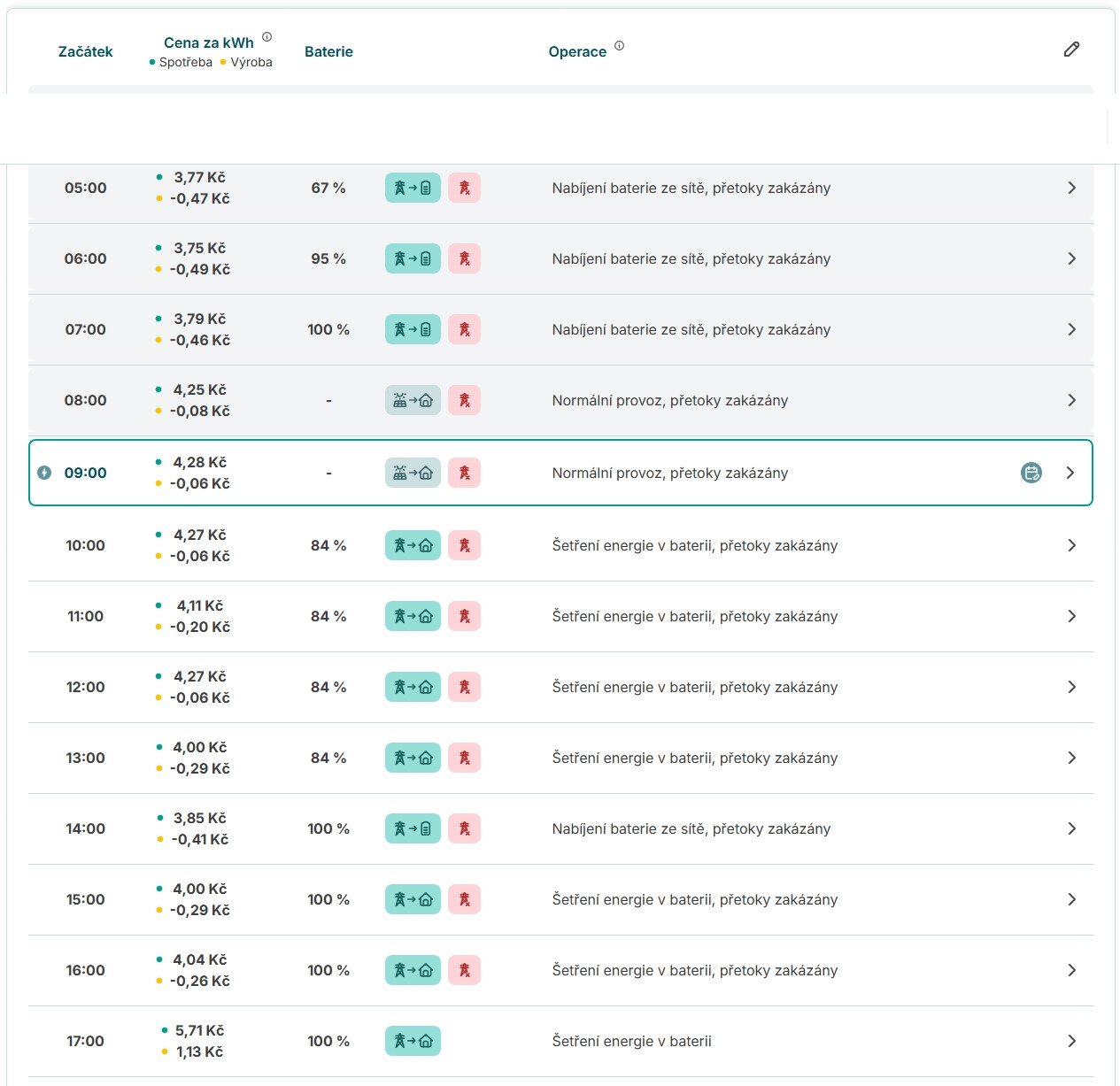

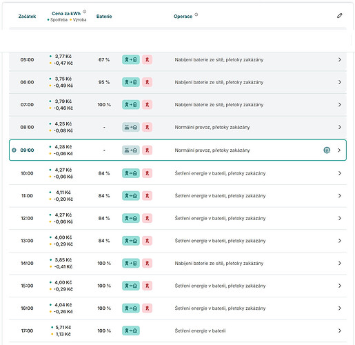

Není mi úplně jasné dnešní chování Protea. Kvůli levnější ceně z gridu nabil baterii do rána na 100% a na celý den naplánoval šetření baterie. To nedává moc smysl, protože je i přes oblačné počasí predikovaná výroba cca 12 - 18 kWh a pokud by nebyla v tu chvíli spotřeba, tak mi to bude výrobu z panelů zbytečně blokovat, protože to nebude mít kam dávat. Přepnul jsem to tedy raději ráno na normální stav a ještě se tam spustila naštěstí flexibilita (což ale Proteus přece nemůže v plánech předpokládat, ne?).
nene, to neví - mrkněte prosím na predikce výroby a spotřeby, jak to vypadalo - si myslím ,že tam byl plán vysoké spotřeby.
Už se na to bohužel nepodívám, protože jako uživatel tyto údaje už nikde v historii nevidím. Ten přiložený obrázek už je také po úpravě režimu na ty ranní hodiny na normální provoz. Když jsem se na to hned ráno po probuzení díval, tak baterie byla nabita z gridu na 100% a na celý den bylo naplánováno šetření energie v baterii. Přitom už začínalo ráno trochu svítit slunce (i podle predikcí měly být nějaké menší zisky) a pokud by se potom ráno nespouštěla flexibilita, tak by panely vypnul, protože přetoky díky záporným cenám byly zakázány. Ráno žádnou větší spotřebu nemívám, takže by ani neměly být v predikcích. Jedinou větší spotřeby pak mívám kolem 11-13h, kdy se spouští většinou ohřev TUV. To by ale také nedávalo smysl, proč by měl nabíjet ráno na 100 %.
koukal jsem na to a 5.10. jsme u vás predikovali opravdu malou výrobu. Jen cca 10 - 12 kWh. Realita se ukázala výrazně vyšší.
5.10. byl hodně atypický den, kdy celý den až do cca 17h byly ceny velmi nízké, t.j. algoritmus chtěl schovávat co nejvíce energie na večer, dnešek, kdy byly predikce výroby opět velmi malé (zde ovšem zatím relativně přesně) a rovněž zítřek ráno (kdy budou ceny znovu velmi vysoké). Podržení si energii v baterii tak samo o sobě špatné není. Souhlasím, že optimální nabití by ale bylo o něco méně než 100%.
Predikce výroby jsme výrazně zlepšili, a na úrovni portfolia byly 5.10. relativně přesné. Ale především v těchto podzimních dnech pořád dochází k velkým lokálním chybám. Postupně je budeme dále zpřesňovat (testujeme ještě další poskytovatel meteo dat) ale úplně přesné nebudou nikdy.
