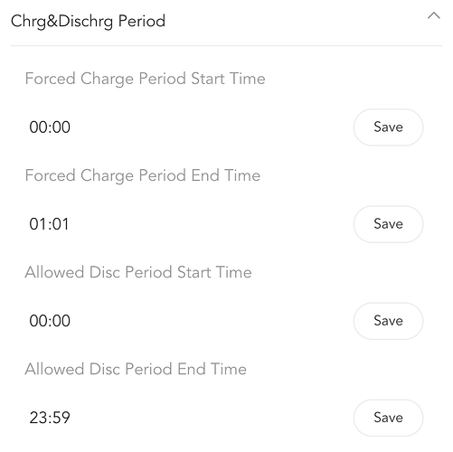

Dobrý den, chtěl bych se zeptat jestli není nějaká chyba že se dobíjí baterie ze sítě ačkoliv je nastavené normální provoz . Díky za odpověď.
V solax aplikaci jste si nastavil Force Charge na tyto časy
normálně se snažíme toto nastavení změnit, ale u vás to z nějakého důvodu selhalo a zůstalo tam nastaveno to co vidíte na screenshotu - když ten charging time dáte od 00:00 do 00:00 tak se to přestane dít a my mezítím zjistíme, proč u vás selhalo přenastavení tohoto času (hlídáme, že je to vypnuté a pokud ne, tak se to snažíme vypnout, u vás se to ale nepodařilo vypnout)

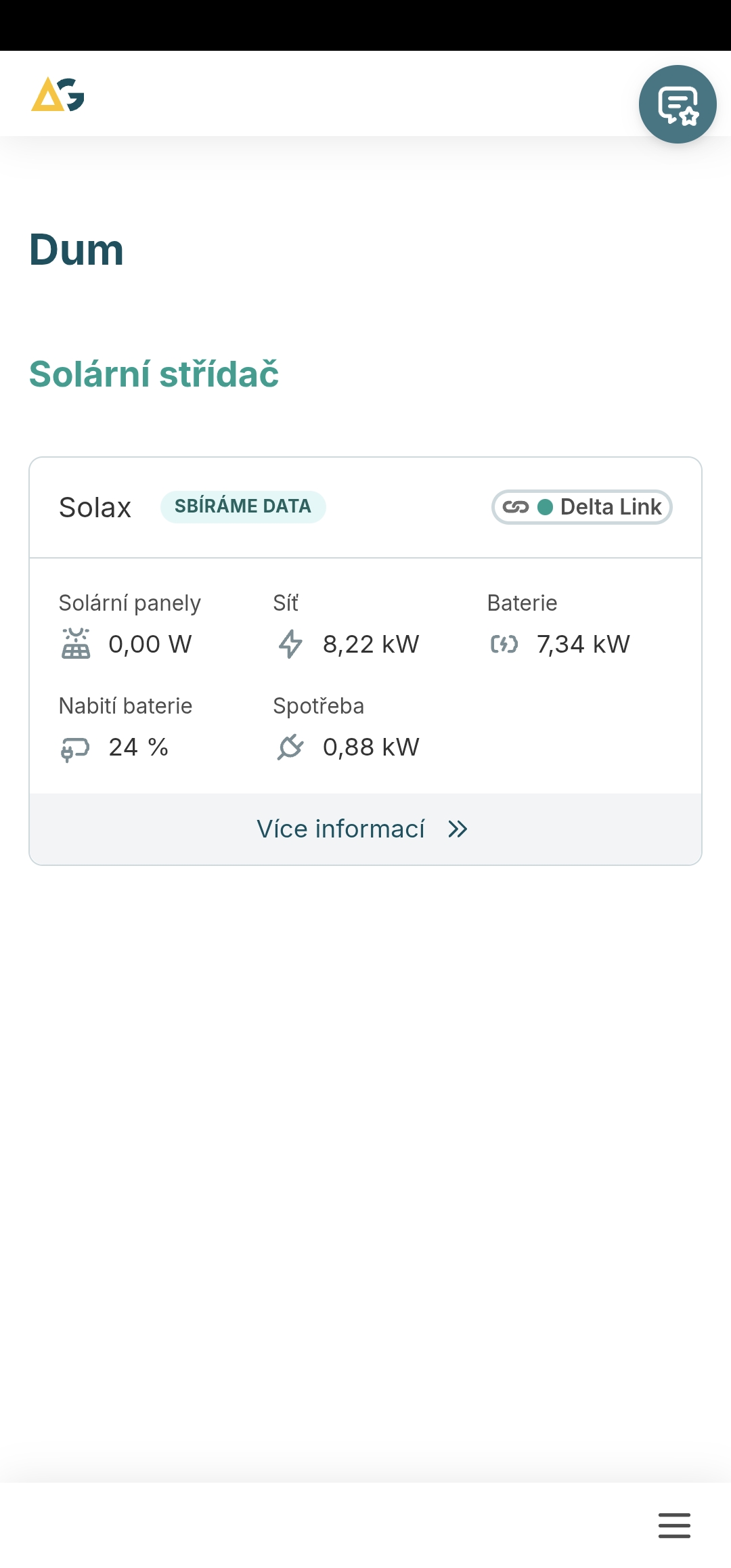

Díky moc změním to bylo to v pořádku , předevčírem to začalo.
Od nás ta změna nešla dle logu.
Vidíme ale ze mate Home Assistenta - nemohlo to nastavení přijít z něj ?
Nemyslím si ale už jsem to změnil tak uvidíme díky za radu.:wink:
