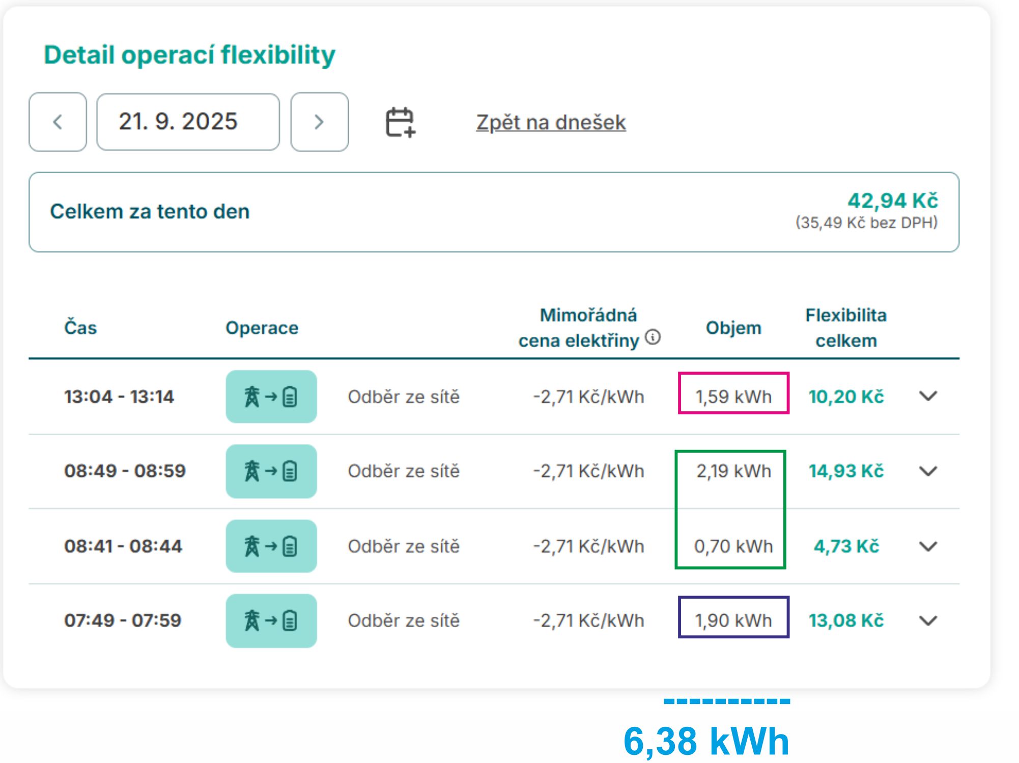

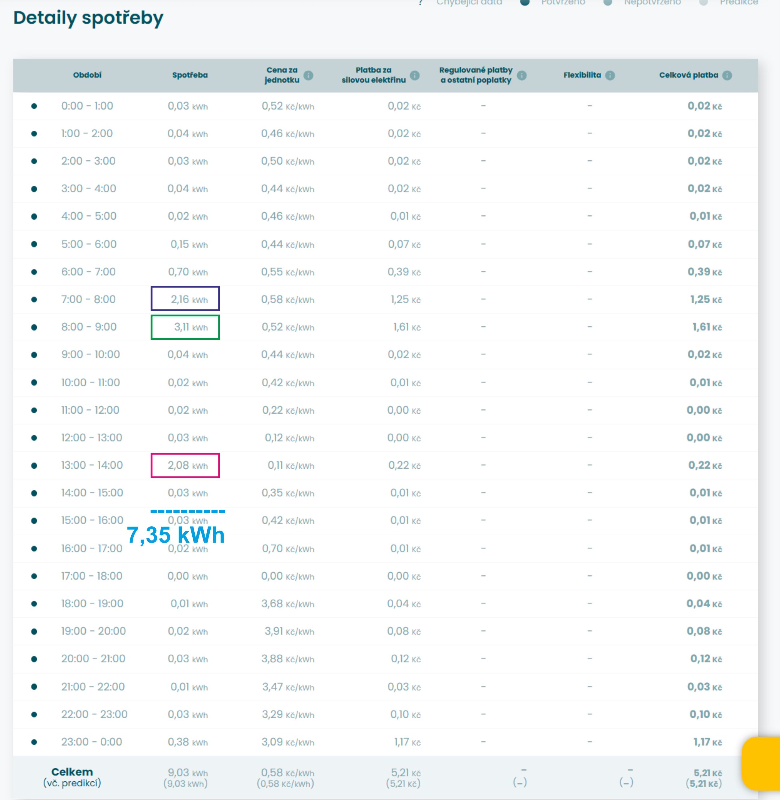

Liší se vaše čísla Flexibilita / Detaily spotřeby jedná se třeba 21.9.2025
Flexi - 6,38 kWh
Spotřeba - 7,35 kWh (+ 15% víc)
Detaily spotřeby ve vyúčtování Proteus souhlasí přesně s ČEZ měřením….

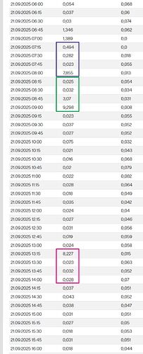

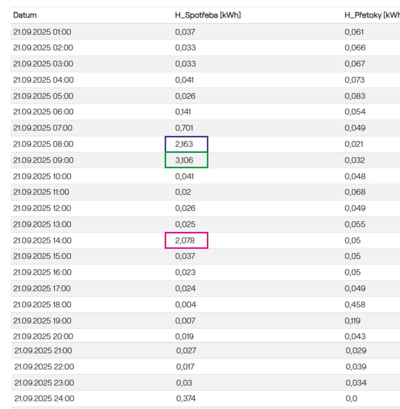

ČEZ po hodinách

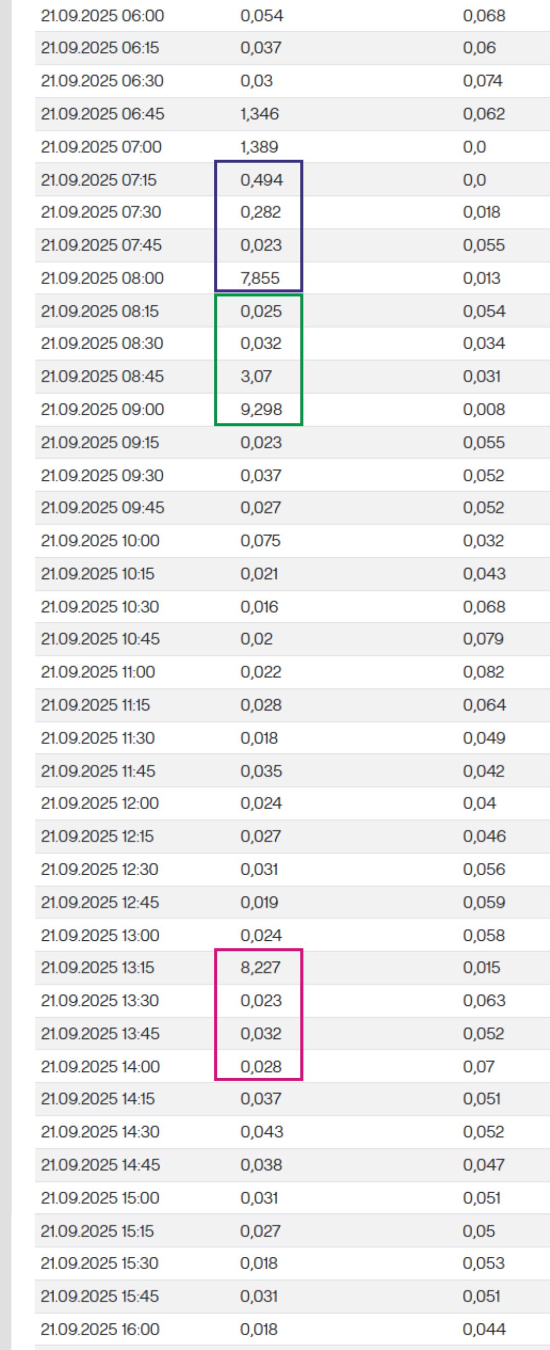

ČEZ po 15 min.
pro ty co to nevěděli jako já, jak se to počítá po 15min.
8,227 + 0,023 + 0,032 + 0,028 = 8,31 / 4 = 2,0775
což odpovídá 14:00h po zaokrouhlení 2,028 kWh
To je to co píšu - do spotřeby počítáme v rámci flexibility jen zařízení co ovládáme - tedy baterií.
Tzn nemůže se to rovnat čistě číslům na gridu - ta energie jde i do spotřeby a to do flexibility nepocitáme (protože baseline)

Jasně já souhlasím. Ale pokud mám “téměř 0 spotřebu” několik desítek minut před a po Flexibilitě a DG má ve vyúčtování odběr 2,08 kWh a kompenzuje v aktivaci Flexibility 1,59 kWh, tak asi nesedí měření nebo právě časové okno, jak píšete asi se “protáhla doba” aktivace ať už dopředu či dozadu. Jen pro info jsou to cca 2,94 kW po dobu 10 min. To je rozdíl 31%.
Třeba “zelené okénko” 9:00h celkem sedí, liší se jen o 6%.
Tím nechci hanit DG, naopak, je úžasný jak to umí propočítat v tak velkém počtu odběratelů. Prostě jen upozorňuji na anomálie.
