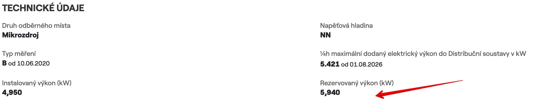

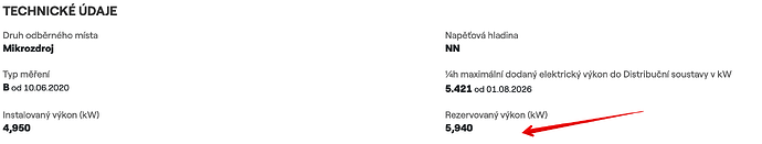

Ukažte mi co máte v portálu distribuce za hodnotu zde
Děkuju, v Proteu vidím novou hodnotu, jen neměl bych tam mít trochu míň? třeba 14,7 aby to zbytečně nepřekračovalo?
Jinak k té žádosti jak jsem psal, nejdřív mi tam svítilo, že mám dodat revizi a tak, ale to jsem přisuzoval tomu, že jsem omylem změnil i výkon panelů a odlišnosti v zadání Victron střídačů (3x5), tak jsem zavolal na infolinku, vše vysvětlil a za pár dní ty požadavky zmizely.
Na portále mám opravdu rezervovaný výkon 15kW. Trochu to vypadá, si říkám, jestli jsem neměl jen štěstí. Nevím, každopádně to prošlo :slightly_smiling_face:
