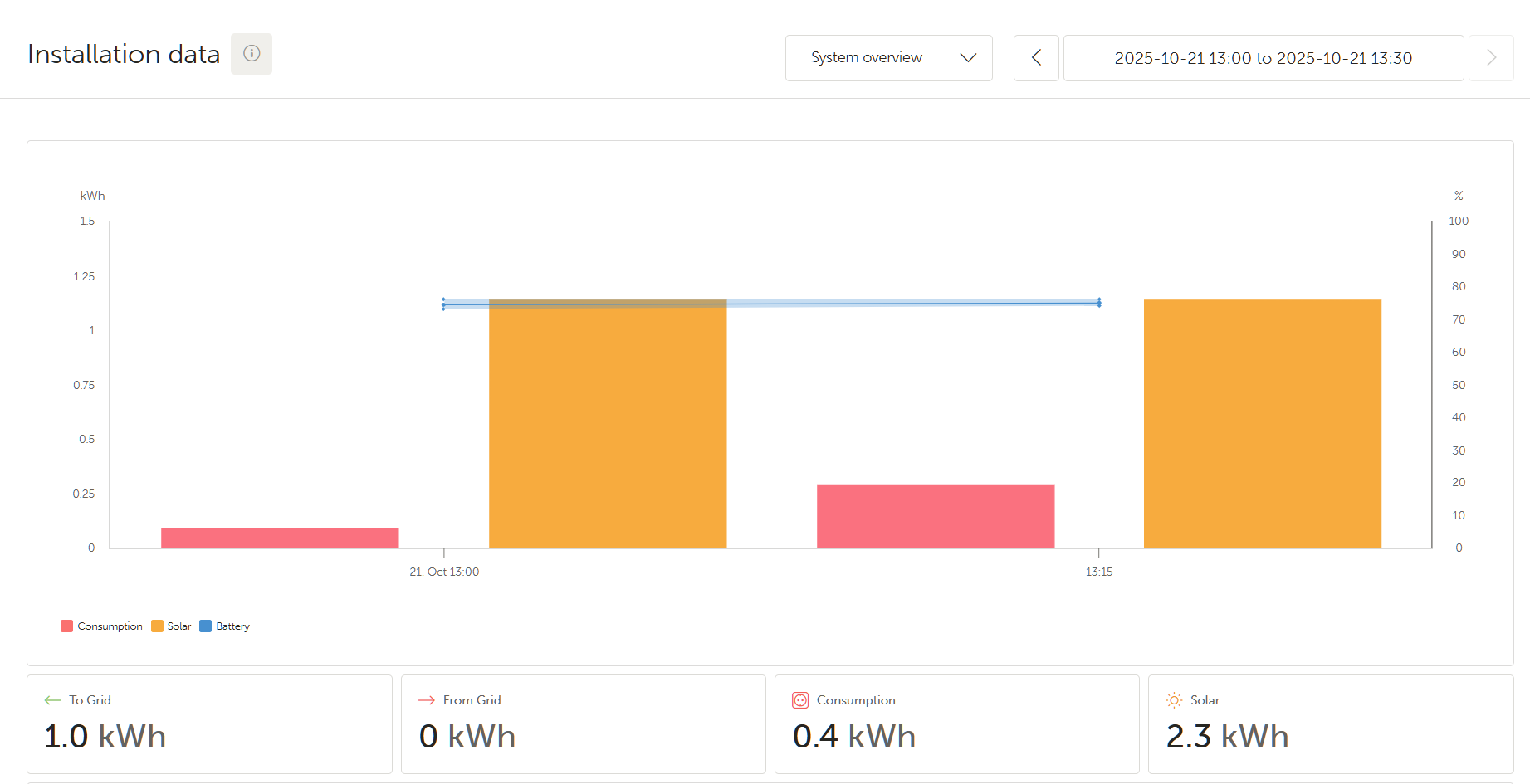

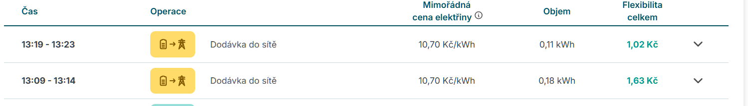

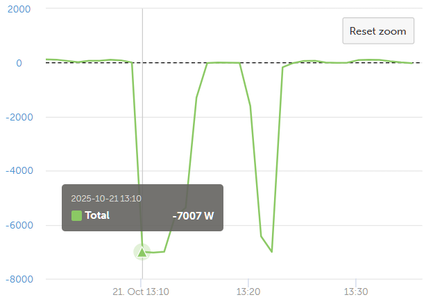

Dnes (21.10.) mě v datech v Proteovi zarazilo, když Proteus mezi 13:00-13:30 spustil 2x na cca 5 min. maximální dodávku do sítě (cca 6-7 kW). V detailech operací flexibility se pak ale objevily pouze velmi malé objemy, které mi ale nesedí s daty z VRM a HA. Proteus nasčítal za tu půlhodinu dodávku pouze v objemu 0,29 kWh, zatímco VRM mi tvrdí cca 1 kWh, což mi i při jednoduchém výpočtu na kalkulačce sedí víc. Přitom FVE v tu hodinu běžela normálně v módu nabíjení baterie z panelů (normální provoz). Kde dělám ve výpočtu chybu, že mi to nesedí?
takto to vidím u nás

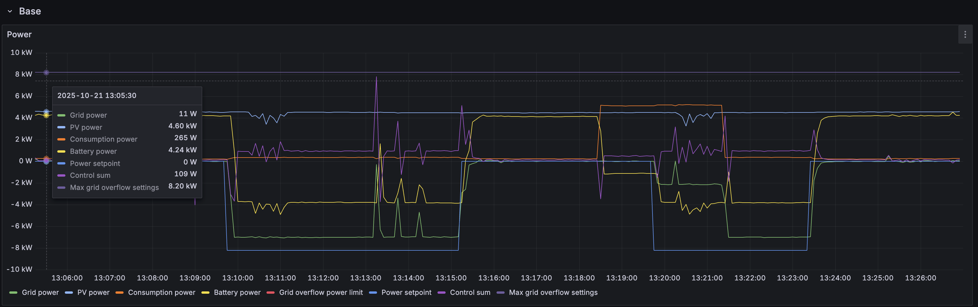

Ta první aktivace otočila nabíjení baterky na vybíjení, tzn dodaný výkon je z +4kW na -4kW tzn 8kW krát čas (cca 5 minut) tzn. objem by měl být cca 0,67 kWh za tu aktivaci 13:10 až 13:15 - což u vás v Proteovi vidím, že nemáte.

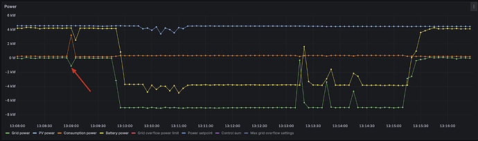

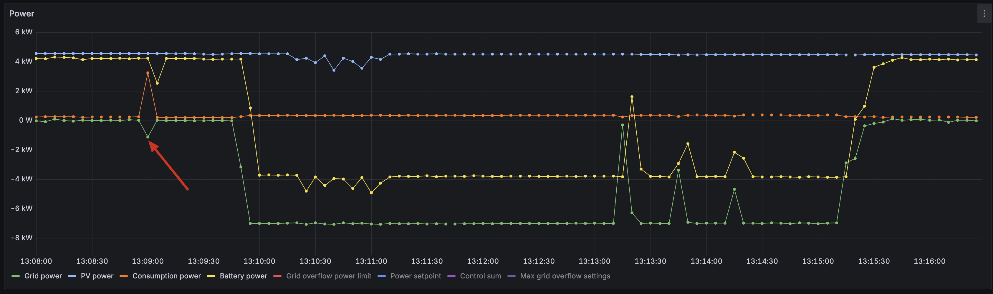

Koukal jsem na to vyhodnocení. U prvního příkazu byl problém, že my koukáme na hodnotu před aktivací, v ten konkrétní časový bod ale přišly nepřesná data. Celé vyhodnocení tak pak bylo proti špatnému referenčnímu bodu. Pracujeme na tom abychom výpočet změnili, aby nezapočítal hodnoty, které chvilkově ustřelí (bohužel se to čas od času děje). Objem vám přepočítáme.

Ten problém není v samotném výpočtu, ale v tom, že se bere jako baseline specifický bod před aktivací, viz co píše Prokop a u vás se to zrovna “hezky” potkalo s tím, že Victron API prostě sem tam vrací nesmysly (děje se to prakticky pořád, u někoho častěji, u někoho méně častěji) a u vás se to zrovna potkalo, vypadá to konkrétně takto:
Když si sečteme energie do systému a ze systému, tak to nesedí - tzn. vzniká tam elektřina “z ničeho” a nebo se naopak ztrácí “nikam”. U vás je to ještě relativně malá výchylka, u některých zákazníků to API vrací klidně výkony najednou v MW na pár vteřin a pak se to vrátí zpět do “reality kilowatt”.
Každopádně u vás použijeme jiný bod pro baseline a přepočteme a obecně tu baseline nebudeme nejspíše dělat dle jednoho bodu, ale spíše průměru nějakého časového intervalu jako například 15s (proč to píšu nejistě je proto, že u vás by to pomohlo, ale u zákazníků, kde zrovna přijde chyba v řádu MW, ten průměr 15s nic neřeší, pořád to bude nesmysl - takže je potřeba to ještě více projít a promyslet jak přesně to řešit)
