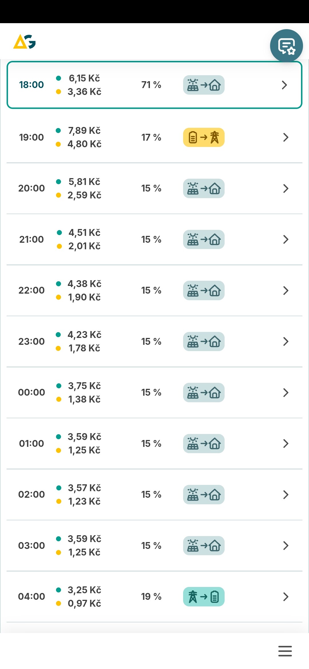

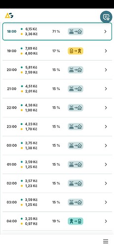

. Dnes zhruba v 16:42 se Proteus přepnul do šetření energie v baterii, když do té doby měl normální provoz. Flexibilitu nevidím a nastavení jsem neměnil…
měnili jsme časy kdy se počítá plán aby to nebylo vše před koncem hodiny, což začalo dělat problémy výpočtům a tedy serverům, ale způsobilo to tyto problémy, že se mění plán uprostřed hodiny dle aktuálního SoC baterie.
Upravujeme to, aby se to znovu dělo až ke konci hodiny.

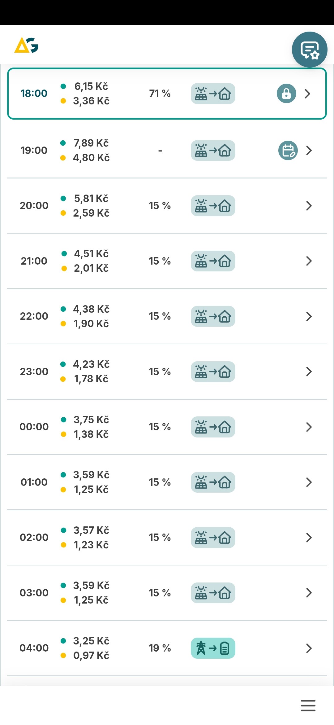

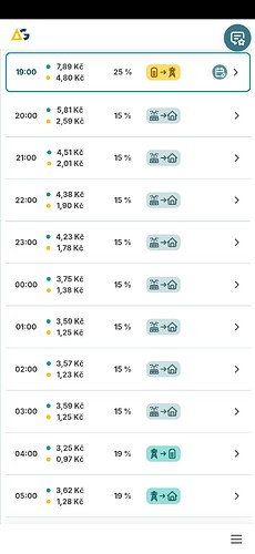

Zmenil jsem plan dvakrat a nic se neprepocitalo. Furt to jde v noci na 15% a ve 4
Když měníte operace, tak se přepočet děje až s koncem hodiny. Ihned se děje když změníte predikce výroby a spotřeby (zobrazí se dialog že běží přepočítávání).
U té změny operace není potřeba to počítat hned - relevantní je to procento nabití až na konci hodiny
