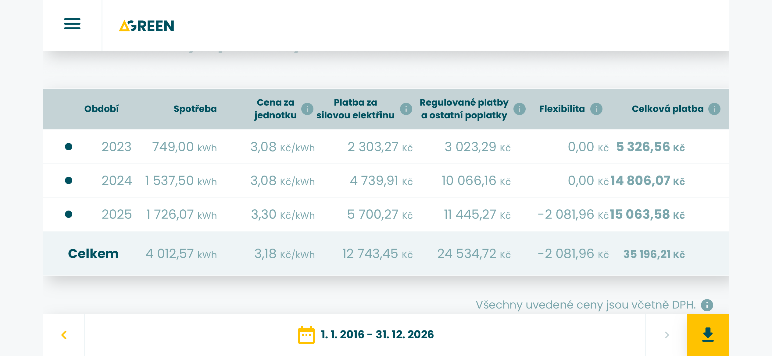

Ano přesně ty, tedy ta čísla která jsou sice vidět u jednotlivých položek aktivace, ale nejsou nikde sečtená alespoň za jednotlivé měsíce (nebo jsou ale přehlížím to?).
Ano, chápu, že to má svá úskalí a samotné číslo může být pro někoho zavádějící (ale snad to není důvod to neukazovat).
Možná jsou ta čísla nějak dostupná alespoň přes neoficiální API (nekoukal jsem, už by to chtělo oficiální).
ten součet je vidět na moje.deltagreen.cz např. v tom ročním přehledu:
je samozřejmě možno si měnit nahoře tu agregaci na měsíce či dny a podle toho se pak zobrazí v tom sloupci flexibility odpovídající částka za to období
NN, myslím vyloženě součty z Cena elektřiny x Objem, to vnímam jako náklad, lovit to z jednotlivých položek je strašný opruz

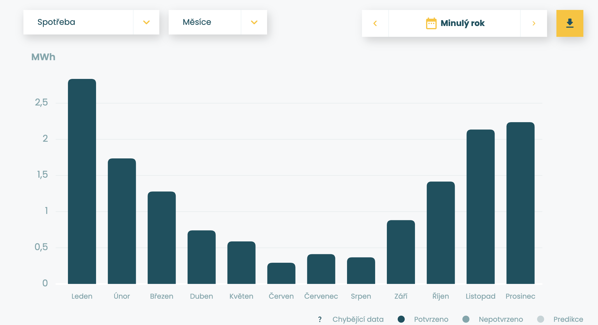

15 MWh je celkem velká spotřeba.Co v tom vše máte?Můžete uvést split?Já mám naposled 1,7 MWh + 15 MWh v plynu pro topení a TUV.
tak pak je to zase ten sloupec “platba za silovou elektřinu“ - to je čistě spot + náš poplatek a DPH. A nebo Celková platba, tam je úplně vše
u mě to dělají nejvíce 2 elektro auta - každé najezdí přes 20 000 km ročně. A pak to dělá, bohužel, špatné rozhodnutí před osmi lety, jak vytápět dům :slight_smile: - máme elektrické podlahové topení (odporové dráty). Spotřeba po měsících to krásně ukazuje
Ano, to jsou reálně téměř 3MWh měsíčně v lednu :confused: Kdyby tam nebyly ty auta, tak to bude cca 1.5 MWh v tom lednu.
Každopádně když to ale člověk spočítá, kolik by ho to stálo na benzínu, tak to stále vychází jako ohormná úspora - samozřejmě nemít elektrické dráty ale tepelné čerpadlo, bude to ještě mnohem lepší, ale to už bohužel nezměním, aniž bych nevysekával podlahu v celém domě :slight_smile:

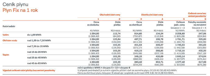

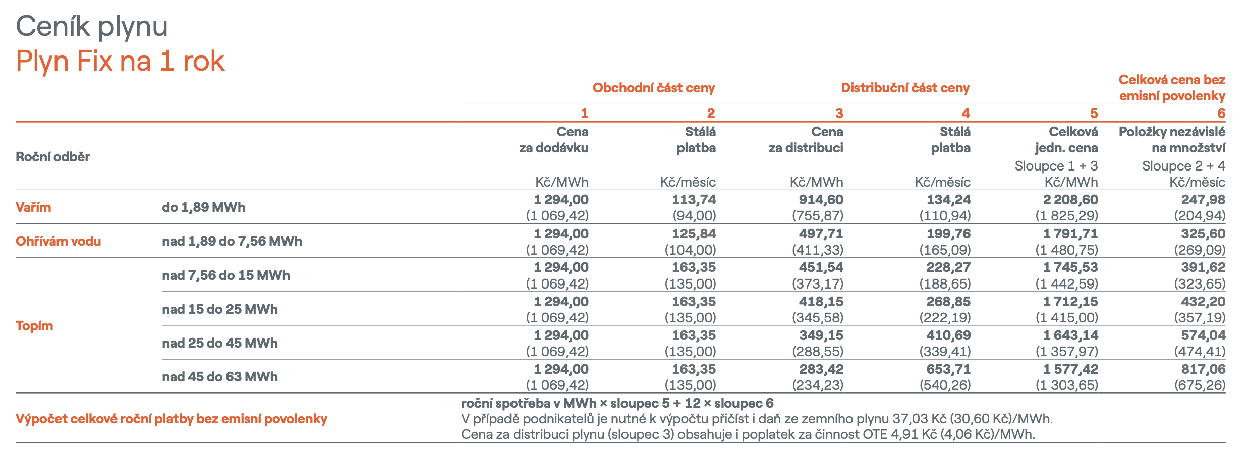

přiznám se, že jsem nikdy neměl v domě plyn - takže jsem nikdy neřešil strukturu ceníku plynu, ale když se na něj podívám teď
tak mi přijde, že 1.25 Kč/kWh finální cena je nereálná - dle tohoto ceníku mi to vychází na cca 1.8 Kč / kWh a k tomu ještě fixní platby 400Kč měsíčně.
Současně ta cena za eleketřinu co píšete mi přijde finální včetně všeho - když bych proti sobě vzal jen variabilní složky tak mi přijde, že je to srovnání spíše 1.8Kč vs cca 3 - 3.5 Kč/kWh - což už nás dostává na factor 2, ale ještě je potřeba vzít v úvahu, že ani plyn kotel nemá 100% účinnost, ale spíše 80% (zaleží jaký přesně) a v tu chvíli to sráží pod factor 2 - což je dle mého úplně reálné dosáhnout (spíše lepší)
mea culpa. jo, blbě jsem to zkalkuloval. Měsíčně mám 299Kč, smluvně 1,09Kč/kWh (ovšem bez DPH) + distribuce. Tak jdu dělat domácí úkol znovu. Už to vypadá trochu jinak.
