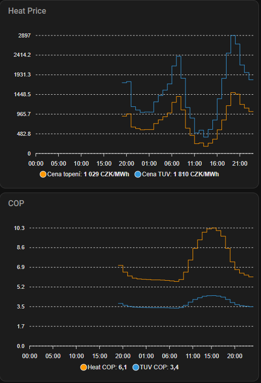

Mimochodem, minulou zimu jsem si trochu lamal hlavu s tim, jestli je lepsi topit TC v noci, kdyz je levnejsi elektrina, nebo ve dne, kdy je tepleji… tak jsem si udelal vypocet, ze z hodinove predpovedi teploty zjistit COP a to jsem pak prononasobil cenou elektriny a vyslo mi neco takoveho napriklad:
treba je to pro nekoho zajimave
