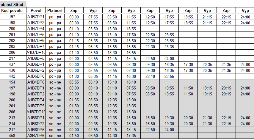

Granularita prepinani VT/NT
Uvedomil jsem si, ze distribuce ma casy prepinani s petiminutovou granularitou… v casech jako 8:30, 8:50, 12:35, 16:35, 22:15 atd.
…Zatimco Proteus zobrazuje ceny a plan s hodinovou granularitou.
Tak si rikam, zda (a jak) tenhle nesoulad v granularite resi Proteus aspon nejak interne/skryte…?
počítáme to jako vážený průměr pro danou hodinu - není to ideální, ale lepší než nic.
velice brzy se bude přecházet na 15 minutové SPOT intervaly (tzn. 4x více cen za den než doteď) a díky tomu tento problém hodně zmizí (ač samozřejmě ne úplně)
Chapu. Jasny, diky za vysvetleni. :slight_smile:
