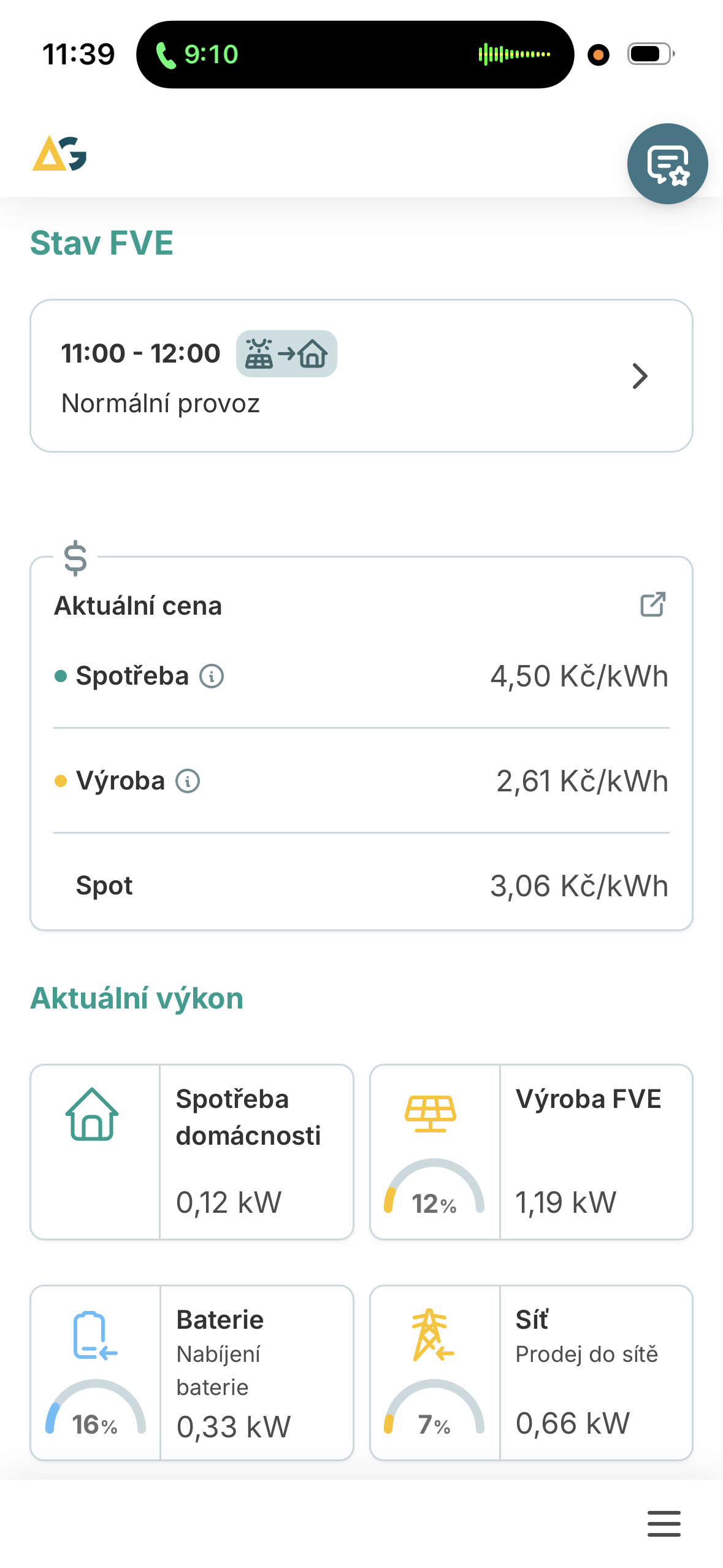

Poprosim o kontrolu me FVE. Ve ctvrtek jsem pridal jsem jeden clanek baterie do toweru a od te doby mi nechce baterii stridac goodwe nabijet. Prijde mi jako by byla nejak baterie blokovana. Mohli byste to zkontrolovat. Prikladam fotku fve vyrabi v normalnim rezimu a v planu ma nabit baterii na 28%. Ale nenabiji a stale prodava. Predem dekuji

Potvrzuji že ten problém vidíme - prověřil jsem vše z naší strany a vypadá to vše ok - hodnoty ze střídače co vidíme o nastavení nabijících a vybíjecích limitech jsou též OK (stejně jako před tím kdy to fungovalo).
Popravdě nevidíme žádný důvod, proč to dělá, co to dělá, takže se obávám, že bude potřeba kontaktovat instalačku a nebo support GoodWe . . .
