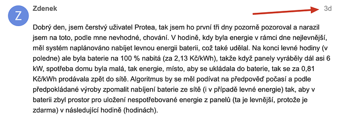

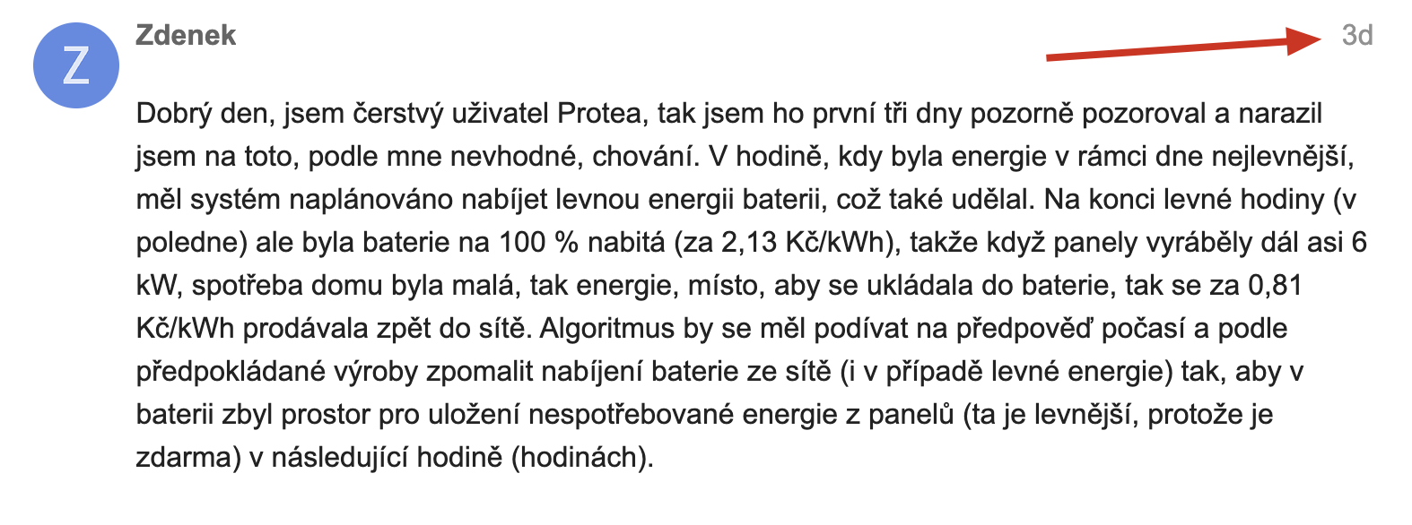

tak teď jsem zmaten, vidím tento příspěvek, že byl 3 dny zpět?

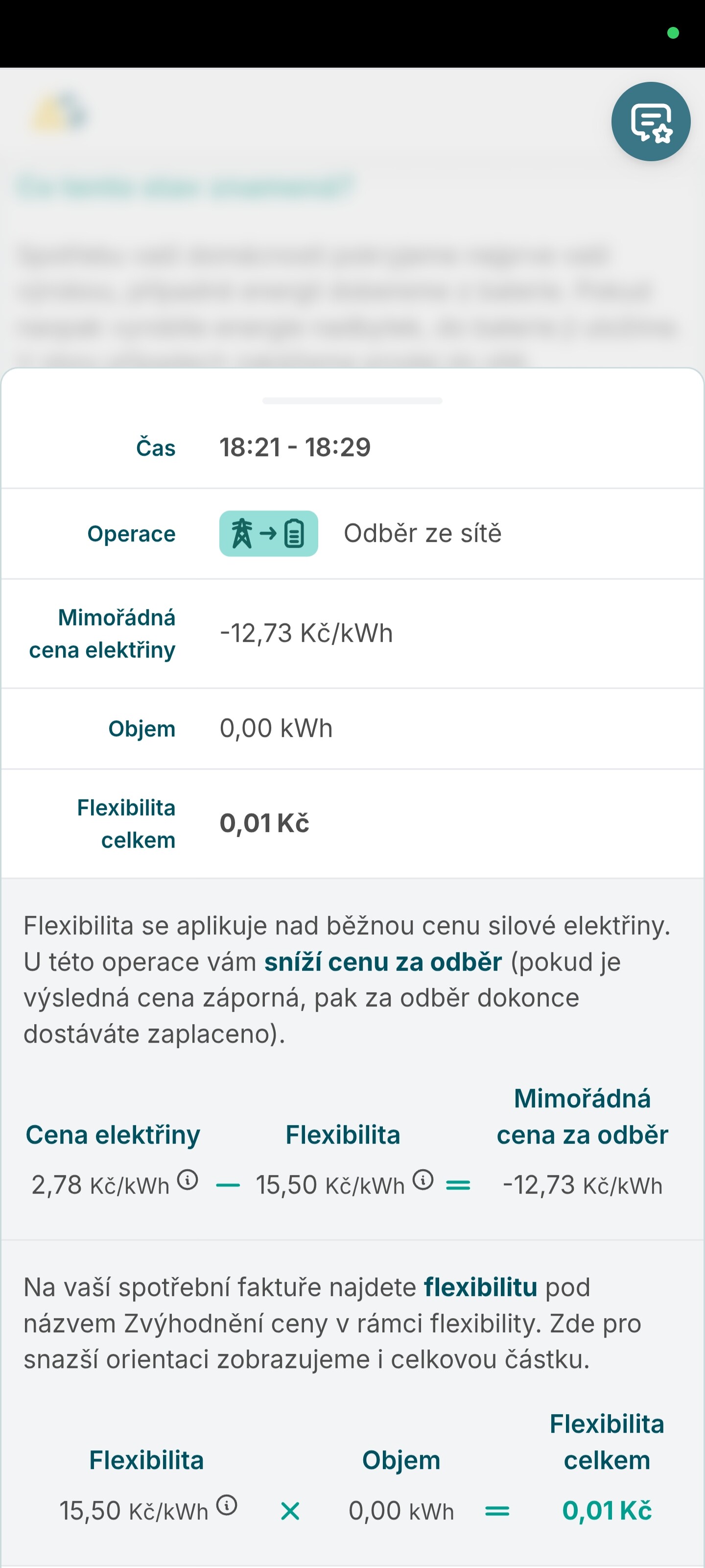

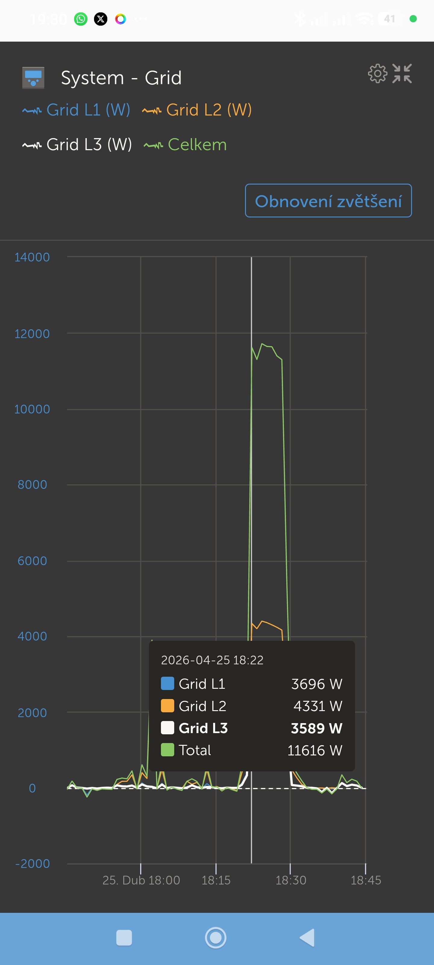

Vyuziji tema k dotazu ohledne spatneho vypoctu odmeny. Pri aktivaci Down v 18:21 dnes mi bylo dodano ze site dle victrona 1,6kwh. Ve vypoctu flexi je nula. Baterka byla v tu dobu plna, ale auto to polklo. Diky za skouknuti.
je to správně spočítané, ale špatně zobrazené - zítra už to tam uvidíte hned jak nasadíme chybějící část kódu na front endu :slight_smile:
Děkuji, asi tomu vysvětlení nerozumím. Tj. nebyl tam žádný objem? Můžete prosím vysvětlit?
u nás je ten objem správně spočítaný, ale na FE je špatně zobrazený - jakmile opravíme ten FE, tak se zobrazí ten objem správně (nenulový)

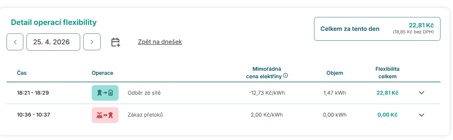

tak nasazeno, nemá to zatím vlastní ikonku, ale už by tam měl být ten objem - tak dejte vědět zda je to ok
díky opraveno

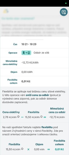

Jen ještě nesedí ve vyučtování:
Dobrý den, zda se mi podobná chyba i u nás?
Chyba vznikala u zákazníků, kteří s námi testují automatické řízení elektromobilů. Kde právě část, která připadala na elektromobil nebyla zobrazena.
