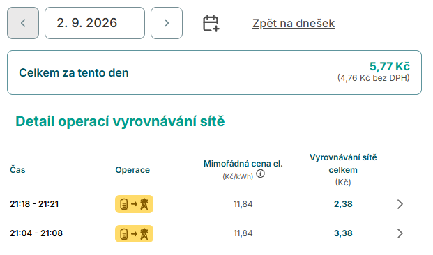

Mám otázku. Dnes byly dva povely na dodávání do sítě. Proč moje dvě domácnosti ani jednou nezareagovali a vůbec nedodávali?? Není nějaká chyba u mě? Nebo je to normální?
hmmm, vypadá to na problém u nás - byl tam příkaz UP ale současně zakázané přetoky ve stejný okamžik z naší strany - to je samozřejmě špatně.
Jdeme to ihned prověřit a opravit, díky moc za nahlášení
U nás stejně tak a to včera i dnes.. Dnes teda to třeba ještě dojde ve výpočtu, ale za včerejšek 3 povely a 0…
týká se to jen GoodWe střídačů - už je to opraveno od dnešního poledne
Ano, mohu potvrdit. Od 3. září už to funguje.
Ano, už funguje v pořádku. ![]()
