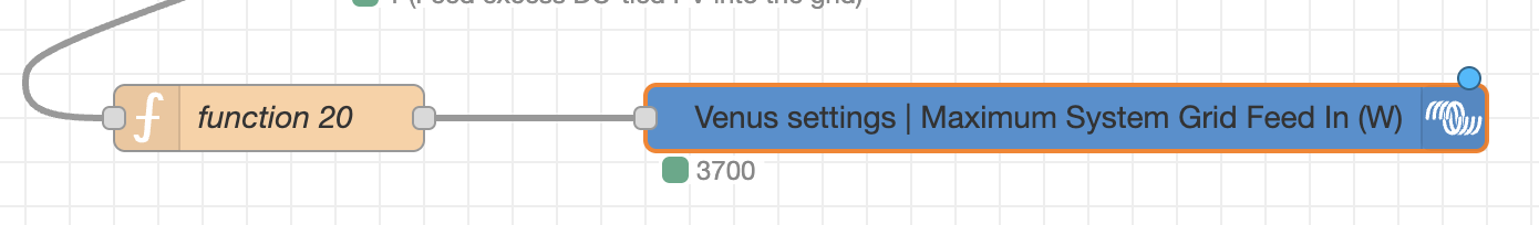

popravději vám raději dopíšu to zapínání limitu zpět ve vašem node-red než to řešit u nás - je to problém způsobený na straně toho vašeho scriptu, tzn. nedává smysl to “hackovat u nás“ když je to specifické čistě pro vás a navíc se to dá snadno upravit na vaší straně - dejte vědět zda souhlasíte a já vám to tam dodělám, je to pár řádek kódu (slovy dva :slight_smile: )
já si tak nějak celou dobu myslel, že jste ve sdílení a proto chcete mít povolené přetoky pořád, ale dle EDC nejste - sedíme tu v několika lidech a přemýšlíme, proč je pro vás tak důležité mít zapnuté přetoky i při záporných cenách? :slight_smile:
no nepotřebuji mít zapnuté přetoky i při záporných cenách… to nedává smysl.. :smiley: mým jediným cílem je, abych nikdy nepřetekl do sítě víc, než mám povoleno a ano - ideálně ani při záporných cenách.. ale toto se 26.9. nepovedlo.. od té doby mam na node-redu ještě drobnou úpravu, která vypíná přetoky, pokud cena spotu klesne pod 0,45.. ale je to závislé na stahování ceny z dalšího serveru… pokud mi dokážete jednoduše a na trvalo upravit NR tak, abych už nemusel řešit nepovolenou výši přetoků a přetoky při záporné ceně, rád se odvděčím.
znovu zopakuji, že ten váš script nutil zapnuté přetoky “ať se děje co se děje“ - tzn. Proteus vám je vypínal kdykoliv dávalo smysl je vypnout (záporná cena) ale váš script to ihned zapnul zpět (v 5s smyčce) - z logu je pak vidět, že u vás reálně nikdy nešlo přetoky vypnout, protože ten váš script to nikdy nedovolil (resp. ihned vrátil zpět na povoleno).
Tzn. řešení pro vás (a pouze pro vás, protože jste jediný s tímto problémem, jelikož tam máte jako jediný vlastní script, co se s námi přetahuje) je nezapínat přetoky stále dokola a pokud už ano, zapínat je “atomicky“ vždy dohromady s nastavením limitu na přetoky - tak vznikl ten problém u vás s překročením rezervovaného příkonu - my zakážeme přetoky, vy je ihned povolíte, ale bez limitu.
Ta úprava u vás je jednoduchá, pokud nevíte jak na to, dejte vědět, upravím to, je to práce na pár minut.
Dobrý den, určitě budu moc rád, pokud najdete chvilku a kouknete na to. díky moc.
super, mrknu na to, dám pak vědět - dostanu se k tomu nejspíše v průběhu příštího týdne
:+1: mnohokrát děkuji.
máte to tam
toto nastavuje limit přetoků na 3700W - pokud chcete jinou hodnotu, je to v té funkci aktuálně “natvrdo“ ale můžete si to vytáhnout bokem do vašeho dashboardu
Moc děkuji. Už se těším, až začne svítit a všechno to začne fungovat… ještě jednou moc děkuji.

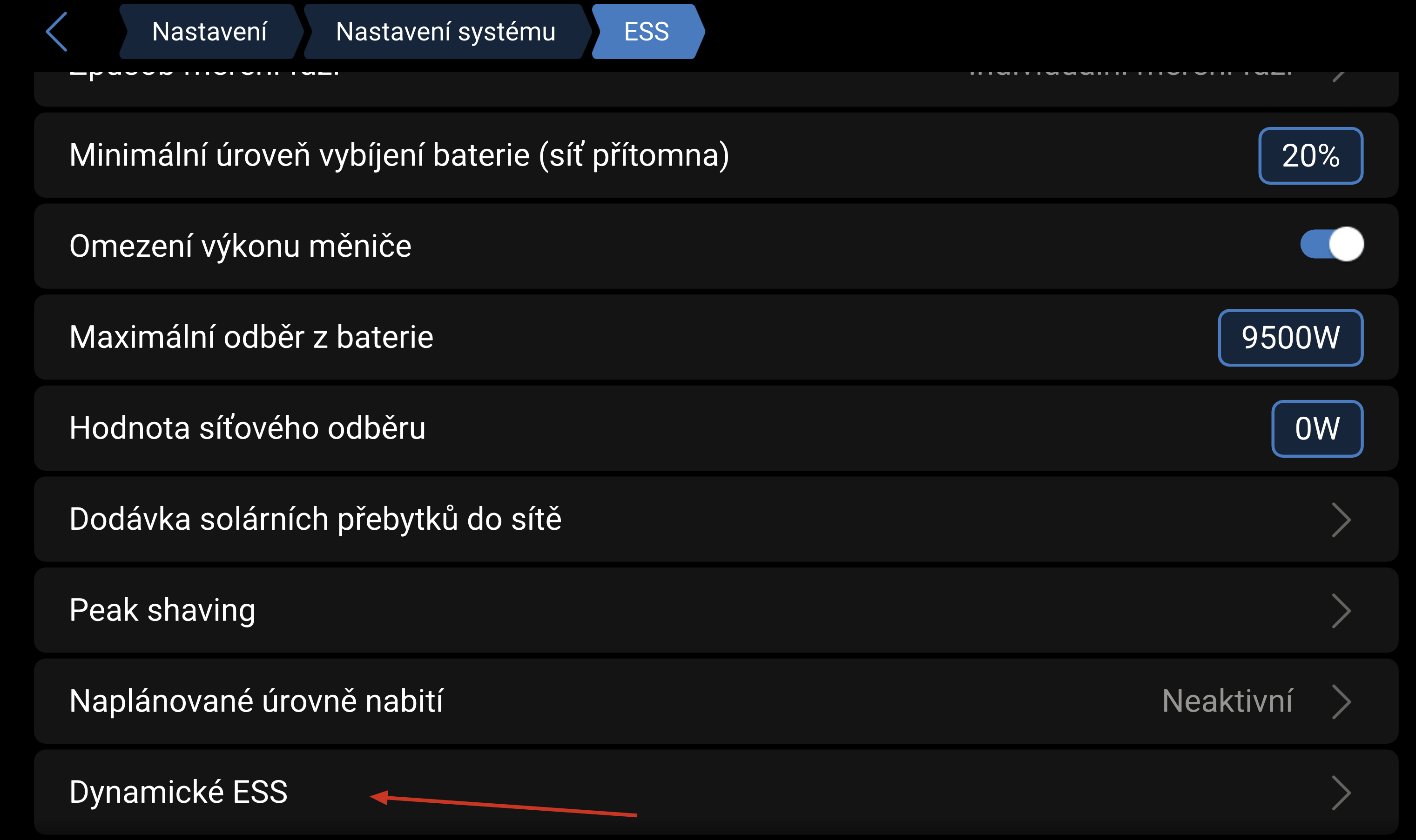

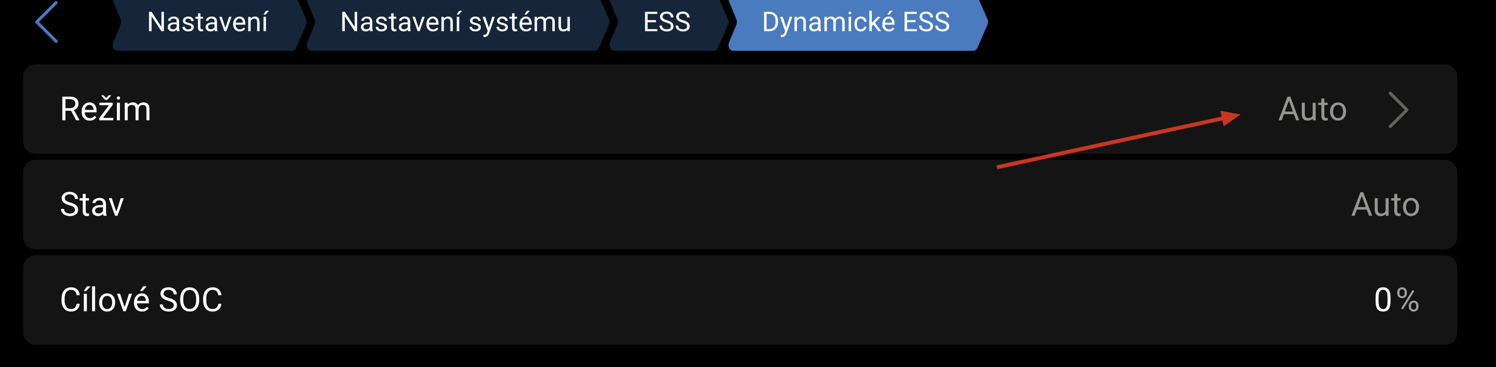

Dělá to DESS, už jsem teď rozběhl přetoky do sítě (a zase už vypnul) ale dokud jsem nevypnul AUTO režim u DESS tak to neposlouchalo - je to speciální nastavení DESS v konzoli pod ESS, zajímavé ale je, že teď když jsem dal z AUTO na OFF tak ta položka zmizela z menu úplně :smiley:
Budu ještě chvíli hledat :slight_smile:
už:
toto v ESS sekci v konzoli
nesmí být na AUTO:
jinak to neposlouchá co tomu říkáme že má dělat skrze AC-setpoint
teď už prodej i šetření funguje - DESS je vypnuto
