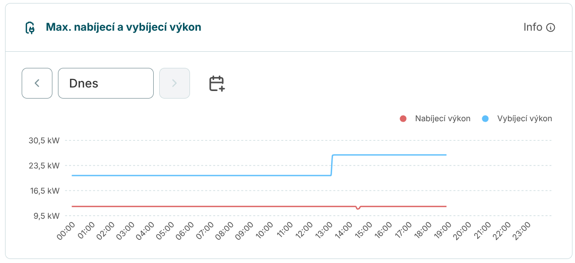

Ale co mě trápí víc, je, že si Proteus někde myslí, že má baterie zvládne nabíjet jen 12kW a podle toho neustále upravuje gridpoint, aby zdánlivě kompenzovala zisk MPPT. Odkud to číslo bere? Není to nějaká historie, co tam šla nastavit kdysi dávno a teď ji pro zmatění nepřítele z UI někdo smazal? Nevydžel jsem to a přepl se do manuálního režimu. :smiley:

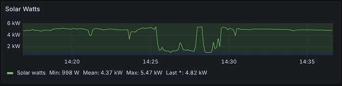

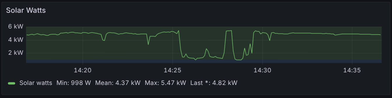

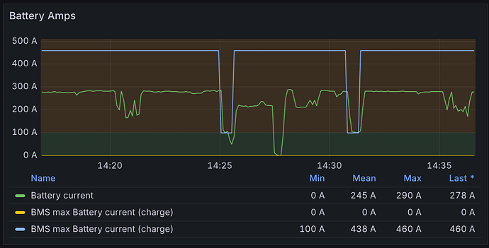

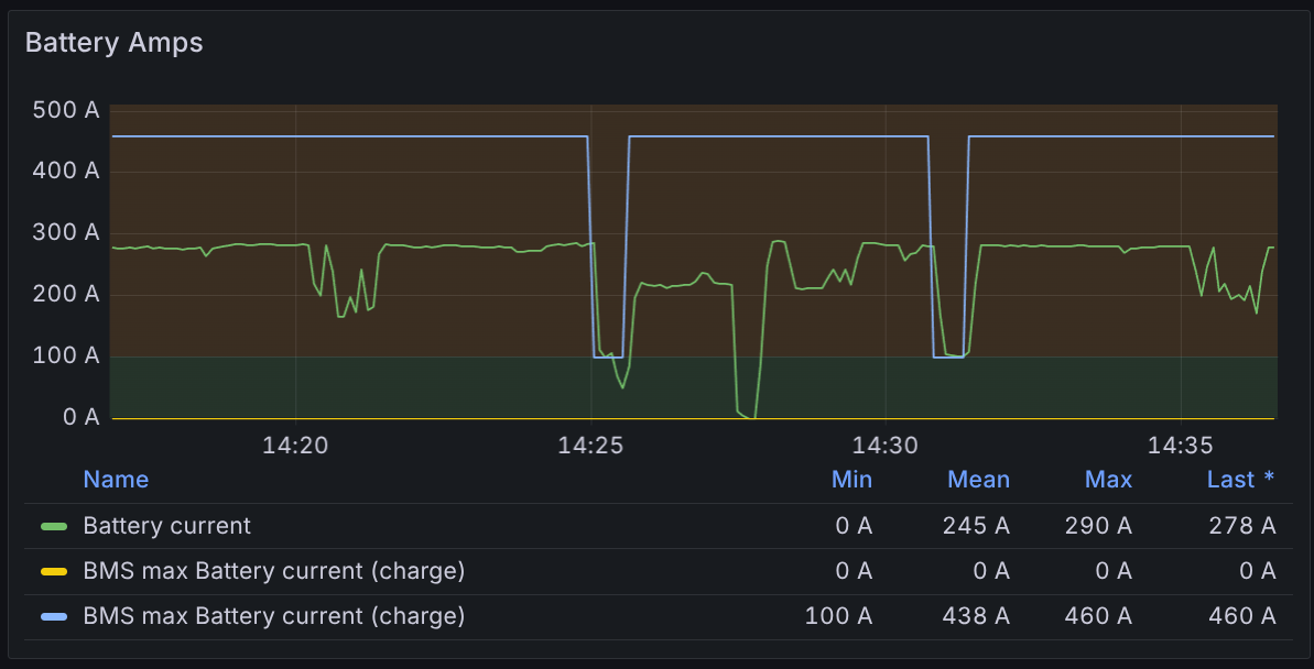

Ohledně slibovaného testu, omezil jsem proud do baterie na 100A, a klesl výkon ze sítě (při schudeled charging i pri setgrid point). Tedy dle intutitivního očekávání.

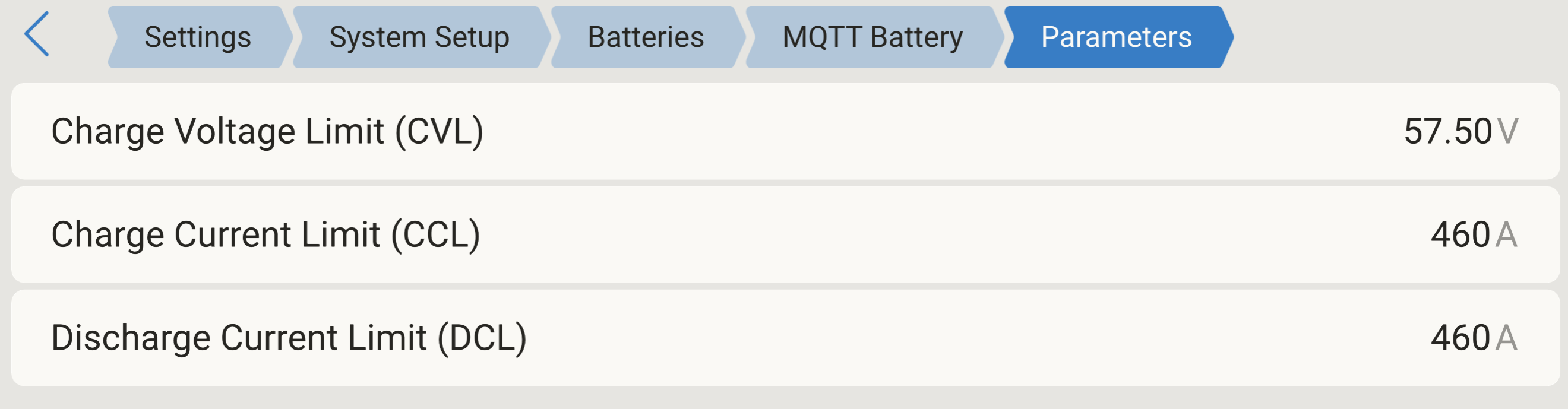

Podle mě to vyčítá z toho, co posílá BMS do DVCC. U mě se zastaví na limitu co posílá BMS - nějaká rezerva. Ohledně výkonu z gridu si podle mě vezme hodnotu jističe nebo BMS podle toho, co je nižší jako maximum (což bych někdy v budoucnu rád také poreguloval, protože většina FVE je retrofit do existující domácí instalace a i když jističe a kabeláž zvládne daný proud, tak je rozdíl proudu špička nebo trvale maximum). A jestli to umí kombinovat grid + MPPT bohužel nemám jak vyzkoušet

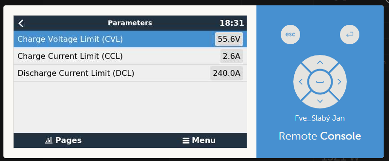

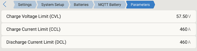

Níže je vidět, co BMS tvrdí (mám tam teď nižší hodnoty 40A/ střídač protože po rekonstrukci celého systému pořád ladím - teoreticky by to zvládlo trvale 600A/ pack (x3 u mě), ale Lynx má jen 1000A).
Toto je tedy u mě stav při plném nabití a nastavení 3.47V / článek jako End of Charge:
Právě že ne. Proč to vím? Protože jsem si tu BMS vymyslel. Proud CCL i DCL je tam napevno zadaný z node-red, stejně jako CVL. Reálně napětí a proud se jen přebírá ze smartshuntu (včetně SoC+power). Ostatní údaje to neposílá, takže informaci o 12kW není kde vzít (a jsem si skoro jistý, že jsem to měl nastavené v Proteovi ještě když tam ta volba byla vidět a měl jsem méně baterek).
(výbíjecí výkon se změnil, když jsem obě ty čísla přenastavil o 100A více, nabíjecí hnul, až při testu CCL, ale měl by spadnout až někam na 5kW, možná že to jen ten graf zprůměroval)

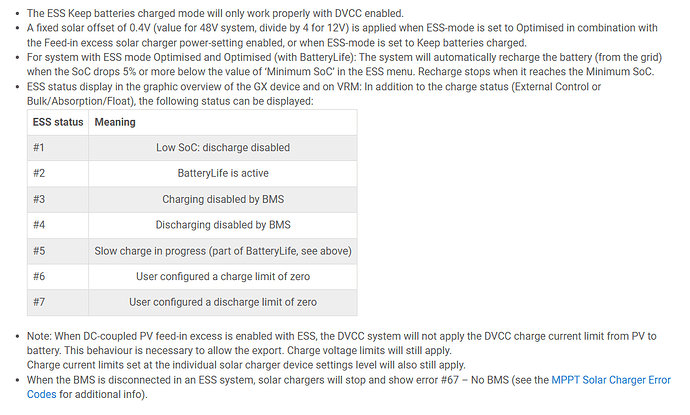

Těch zmiňovaných +0.4V jsem u sebe nikdy neviděl - mám i data ze všech opravdových BMS (nejsou nijak připojené k Victronu, protože jsem líny a chybí mi tam ještě pár drobností). A podle toho co jsem četl, tento problém se objeví u značně přepanelovaných instalací, kde MP nezvládne z hlediska výkonu “mařit” napěti na DC straně do AC strany. To u mě nehrozí (maximální réalný výkon z MPPT je 5.5kW, přičemž mám klasické 3x MPII-5000). A i kdyby se tam těch +0.4V objevilo, tak se dřív nebo později poodpojují BMSky kvůli překročení napětí par článek (to jsem vyzkoušel mnohokrát).
Tím mým experimentem jsem si zároveň vyzkoušel, co se stane, když zalimituji CCL na 100A. V prvním připadě to je za řízení pomocí Protea - ruční režim nabíjení baterie, ve druhém připadě je odpojený Proteus a nastaven gridpoint na 15kW a přetoky povolené až do 9.9kW (v obou případech normálně běželo MPPT). Informace o proudu jsou z toho smartshuntu.
Akorat těsně po prvním testu nejspíše přišel mrak :slight_smile:

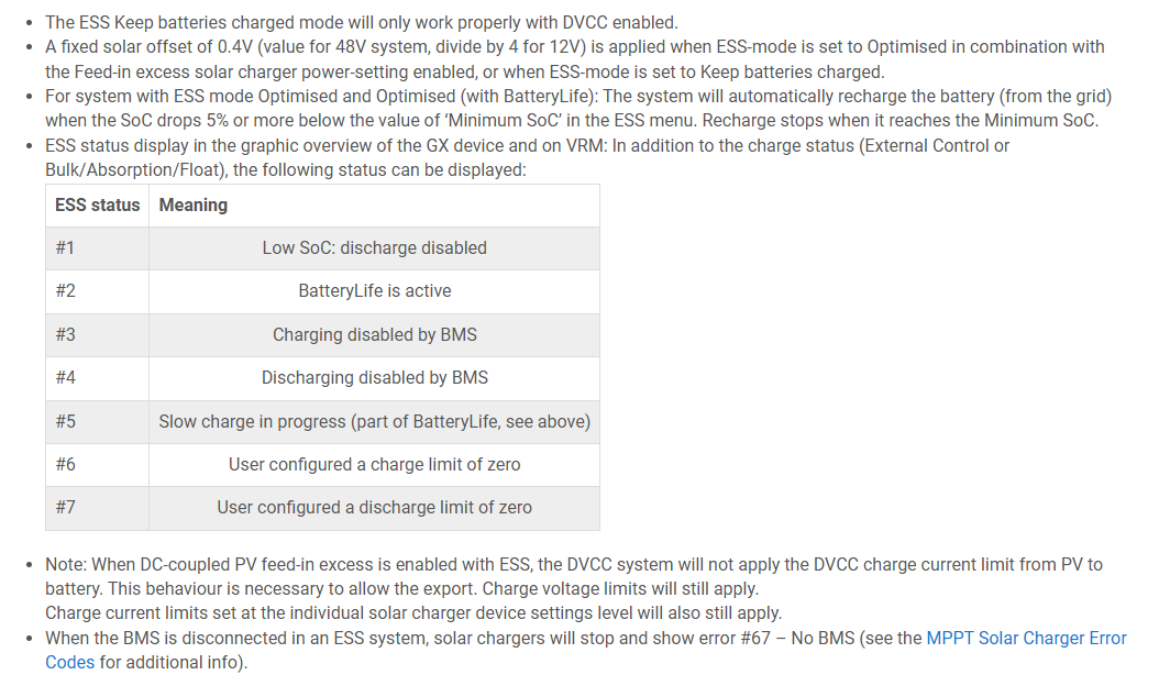

+0.4 je uvedeno i v manuálu - za předpokladu že je aktivní ESS assistent, stejně tak to, že to ignoruje CCL - Kapitola 11 tuším. Je to proto, že prostě Victron posílá do sítě tak, že zvyšuje napětí na sběrnici až tak, že je pak grid nižší potenciál a proto to tam přetéká zjednodušeně řečeno místo do baterky.
EDIT: tak kapitola 12 - bod 2 a bod pod tabulkou:
Ještě možná nedorozumění - pokud se nabíjí ze sítě, tak to CCL respektuje. Nerespektuje při nabíjení z DC v případě ESS + povolených přetoků

Já jsem tím chtěl docilit, aby nedocházelo k limitaci co u mě způsoboval Proteus, abych si ověřil, že směrem do baterek nebude problém (krásně se to rozložilo na 4x 80A).

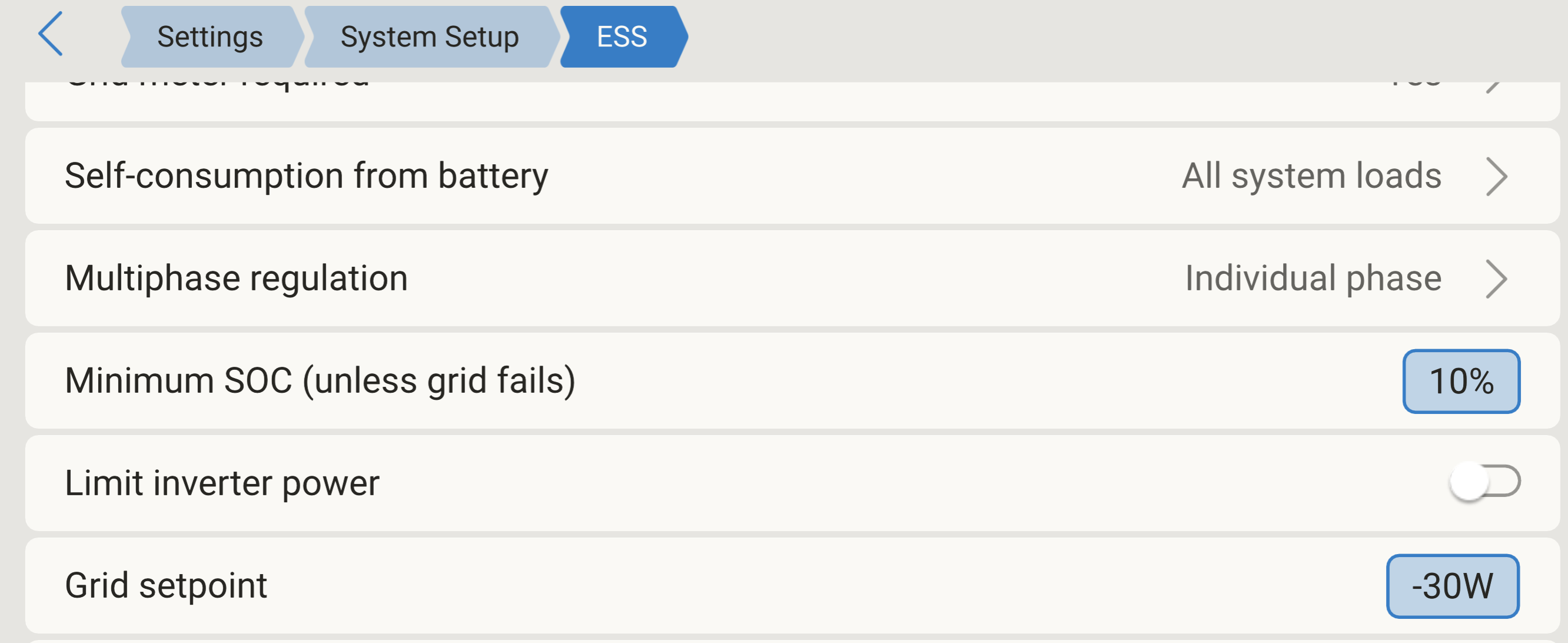

Proteus tam nastavuje za normálních okolností -30W (nyní, ještě před nedávnem 0W).

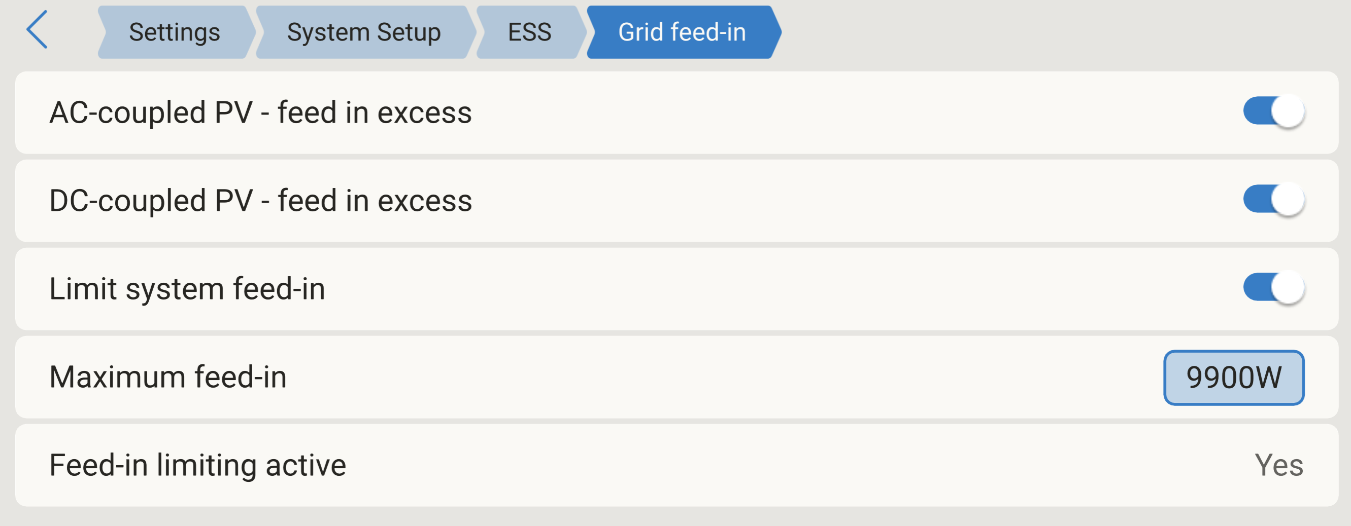

9.9kW je povolení přetoků zde, to se samozřějmě neuplatní, neboť jsem zkoušel opačný směr.
Takže těch +0.4V se téhle situace prakticky netýka. To by se projevilo při prodeji a zároveň plného výkonu MPPT zároveň za situace, kdy výkon MPPT značně převyšuje výkon střídačů (to mohu vyzkoušet u kamaráda, bohužel si chytře nakoupil jakési zmetky BMS). Rozumím tomu proč to tam mají, a je mi líto, že to ničí špatně chráněné články.

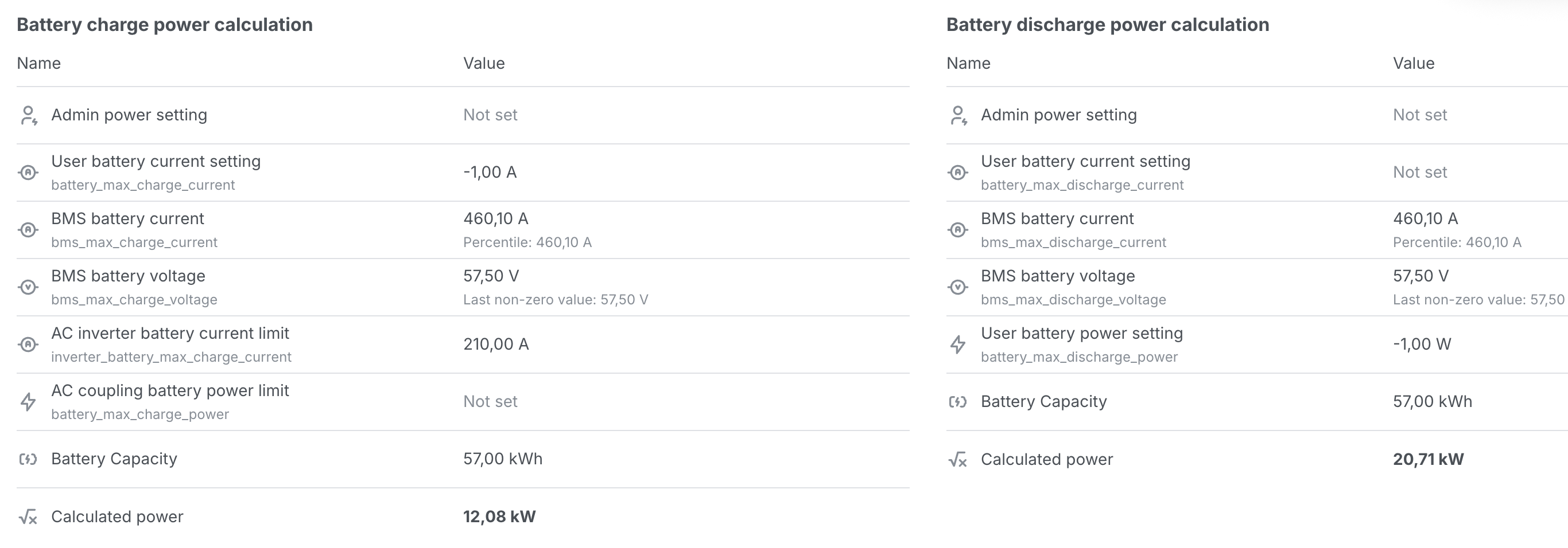

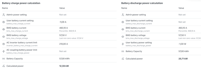

Takže zpět na začátek, kde Proteus bere v mém případě zrovna 12.08kW nabíjecí limit? Nemohu vyloučit, že je to tam opravdu někde nastavené. Vlastně jsem si teď uvědomil, že jsem po upgradu baterií nehrabal do nastavení přímo na střídačích (a nemám po ruce žádné wokýnka abych se podíval, třeba večer najdu starý ntb).
Mimochodem, co tam máte v Proteovi vy za limit @khostri ? Co máte za hl. jistič?
Mám 32A jistič. Limit když o tom tak přemýšlím mám podobně, ale mě to sedí na těch 240A. Nezkoušel jsem zatím zvýšit na té BMS. Samozřejmě když je i spotřeba, tak ze sítě jede třeba 17kW. Ale baterka má těch 240A. To sleduji přímo na BMS - teď zrovna, ne, vybíjí se do sítě, ale jinak mám online data.
vypadá to u vás takto na naší straně
dá se to přepsat natvrdo tou admin power setting hodnout - dejte mi v kW, co tam mám za vás dám a změním to - Proteus to pak bude počítat podle toho.
Každopádně ale nedokáže řešit to, že něco jde z DC strany a něco z AC strany, bere to pak jako výkon, co je možno dosáhnout z obou stran samostatně - na straně DC to pak “krotí“ predikce FVE, ale na AC straně si bude myslet, že tímto výkonem dokáže nabíjet (oříznuto výkonem gridu - to si bereme z nastavení jističů přímo ze střídače)
z obrázku je vidět, že vám to ořezává výkon střídačů pro nabíjení z AC - těch 210A.

těch -30W jsme tam dali kvůli biasu - píšou nám lidi a řeší že jim to “zbytečně“ bere jednotky nebo desítky wattů z gridu a že se jim to nelíbí. Pak to někdy přidáme do nastavení, že si tam uživatel bude moci dát jakoukoliv default hodnotu chce.
Aha, takže berete čistě výkon invertoru jako limit. Systémově korektnější řešení by asi bylo počítat i s tím výkonem z DC strany a ořezávat to tím co hlásí baterie (a jistič). Výkon DC u mě nejde na první pohled zase poznat, protože mám díky konfiguraci střechy (zadné v proteovi) zdánlivě větší výkon než přechroupá MPPT (to předpokládám nesledujete, co je kde). Takže volba do protea, co tam koneckonců už byla? :slight_smile:
