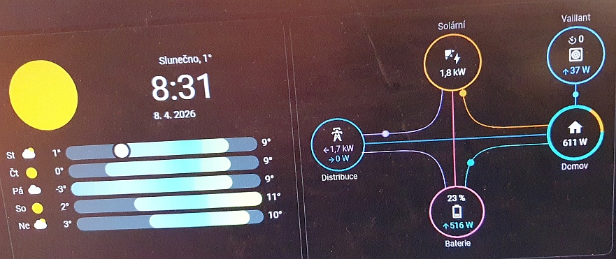

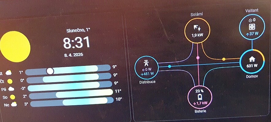

Cykleni stridace v cca 30s intervalech nabijeni a vybijeni baterie

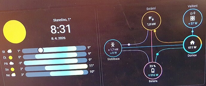

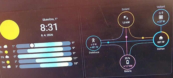

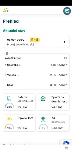

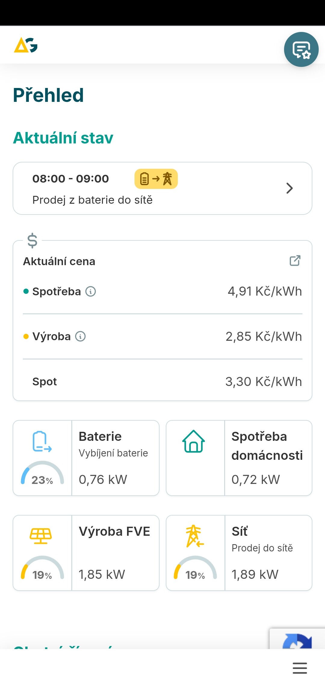

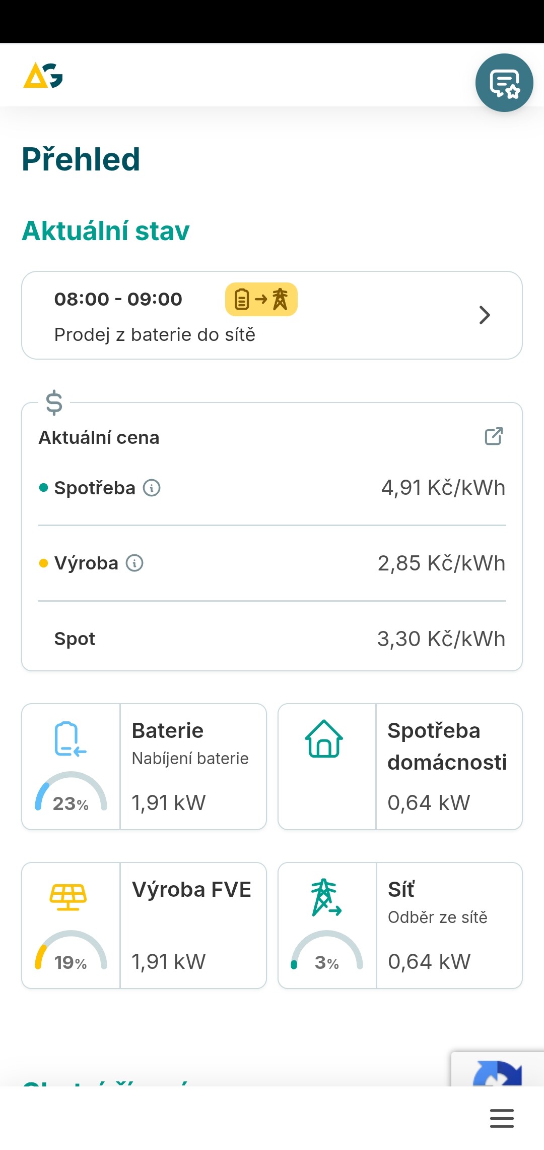

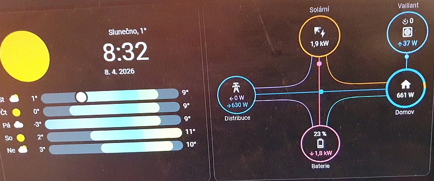

Ahoj, dneska rano jsem si vsimnul zvlastniho chovani stridace Solax, mam vybitou baterii na nastavenem limitu 22% (20+2) a operace je prodej z baterie do site. Stridac dela to, ze se porad prepina co cca 30s na prodej do site (1.8kW prodej do site) a nabijeni baterie (1.9kW nabijeni baterie) a takhle to cykluje porad kolem toho limitu 22% SoC baterky.
Nedochazi tam k nejakemu vyprseni timeoutu operace v solaxu nez ji potvrdite znovu? A proto to takhle skace. Uplne se mi nelibi ze takhle casto to pere neco do baterky a hned to zase vybiji. Muzete na to prosim mrknout?
Prikladam screeny z aplikace, ale mam to potvrzeno i vlastnim nezavislym vycitanim pres modbus.
no, děje se z důvodu, který je následkem mnoha faktorů, ale ten hlavní z nich je, že Solax prostě má ty módy řízení na hov… no prostě ne ideální :slight_smile:
Když jsme to implementovali, tak Solax neuměl “nenabíjej a jen posílej FV do gridu“ což je tady přesně potřeba, jakmile to dosáhne toho SoC% kdy má skončit (msoc + buffer). Nezbylo nám nic jiného, než to nechat spadnout do Self-use, protože když jsme nechali ten mod aktivní, začalo to PV posílat do baterky a spotřebu brát z gridu. Tzn. děje se tam to, že se to vypne, tím se začne nabíjet baterie a po chvíli se to zase aktivuje. A protože Solax zaokrouhluje procento SoC na celá procenta, tak my spočteme, že na vybití jednoho procenta je potřeba výkon X (aby se to vybilo na konci hodiny přesně) ale ono to reálně není jedno procento, ale třeba jen 0.2% baterie.
Solax přidal nové módy řízení, které toto nejspíše řeší, ale zase rozbíjí něco jiného - nedokážeme je integrovat ihned, protože je nejdříve musíme plně otestovat.
Každopádně to skákání mezi nabíjením/vybíjením baterii nijak neškodí, ač chápu, že se vám to nelíbí - například Victron tohle dělá sám o sobě a nepotřebuje k tomu ani Proteus :slight_smile:
Pokusíme se integrovat ty nové mody, ale bude to trvat - do té doby, pokud vám toto vadí, tak prosím měnit skrze plán řízení a změnit řízení z “vybíjení z baterie do sítě“ na “prodávat místo nabíjení“ a přestane se to dít
