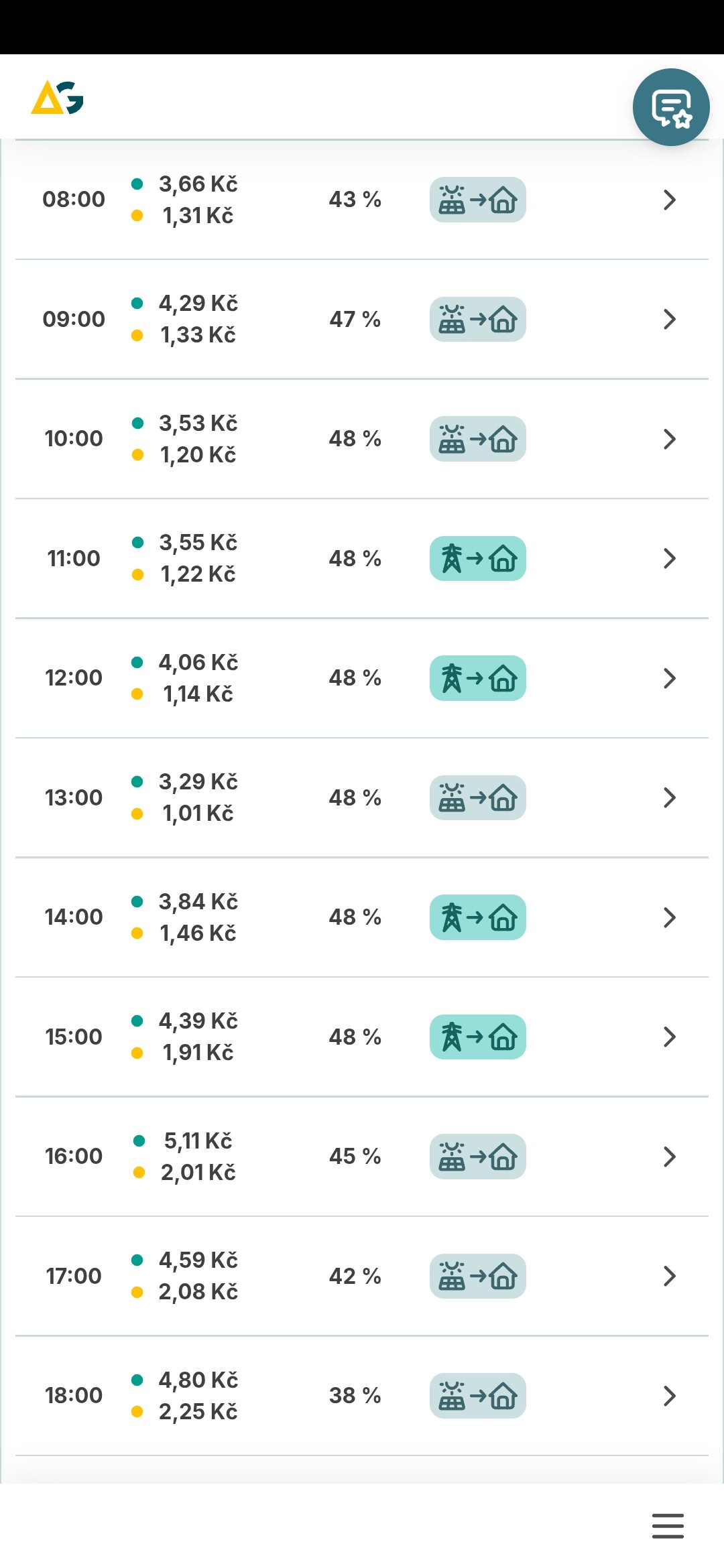

Myslim ze Proteus ma chybu v planovani.
Jde o to, v okamziku kdy si mysli, ze spotreba se pokryje ze slunce, naplanuje bezny provoz, i kdyz cena nepatri k nejnizsim. To podle mne neni spravne. Setreni v baterii by se melo nastavovat podle ceny a pripadne %nabiti baterie bez ohledu na ocekavanou spotrebu a vyrobu v danou hodinu.
Deje se to velmi casto a furt to musim opravovat.
Priklad: setreni ma byt zapnuto v 10 a 13. Pokud ma byt nekde mezi 10 a 15 zapnut normal, tak je to 15…zalezi na amortizaci a budoucim ocekavani.
