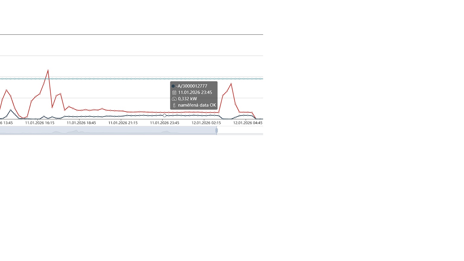

Posledni mesice se mi obcas stava (cca 1x - 2x mesicne), ze celou noc na jedne fazi posilam energii do site a zaroven ze site odebiram (alespon tak to vidim v grafech). Muj bezny nocni odber domu je kolem 0.3kw - tomu odpovida i odber vetsi nez odesilani do gridu o techto 0.3kw. Vcera to bylo 0.3kW, ale je to ruzne az do vyse 1kw do gridu a zaroven 1.3kw z gridu. Stridac mam GoodWe GW10KN-ET. Deje se to i vam? Nejaky napad s cim to muze byt spojene?

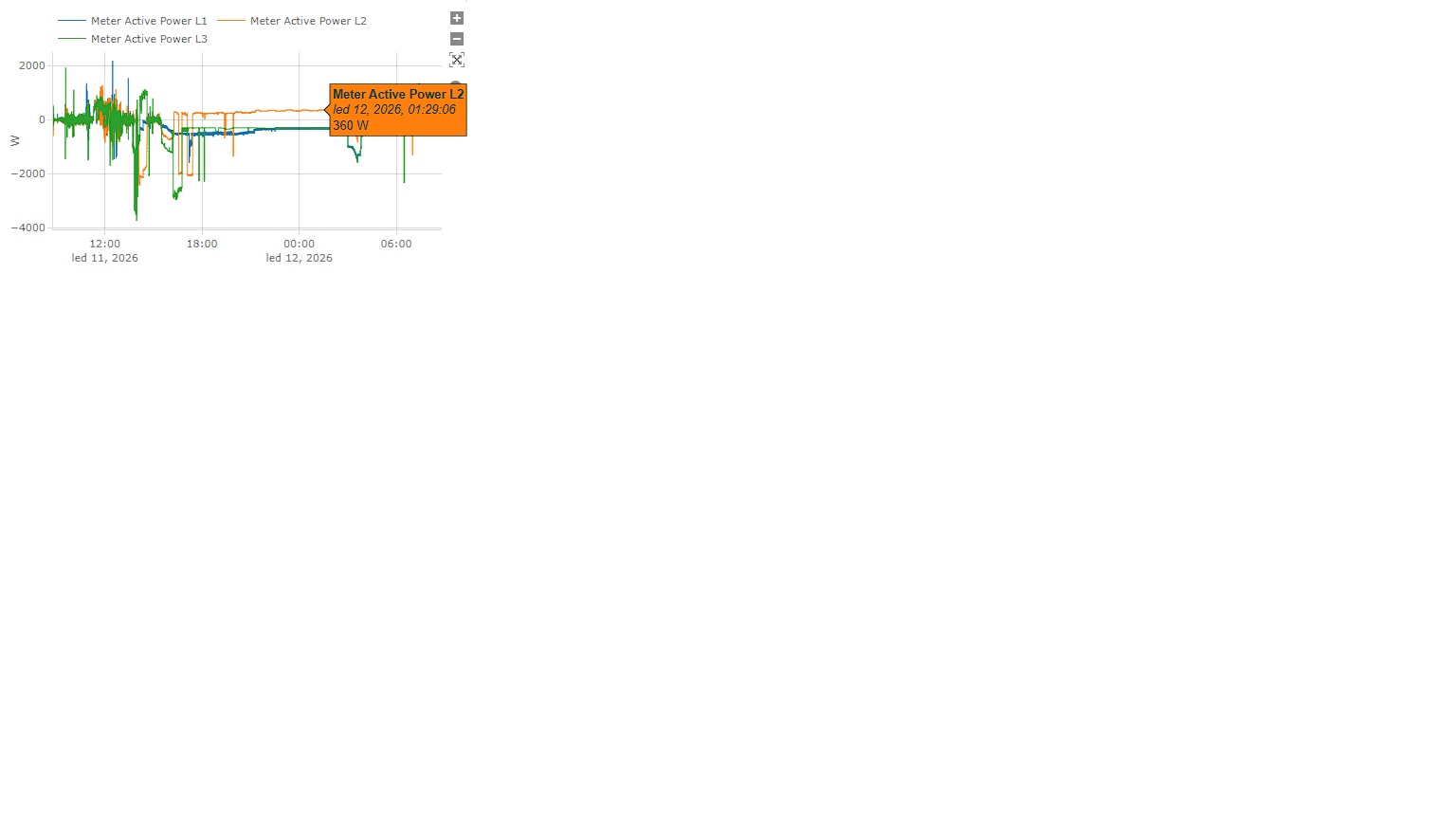

Goodwe ET tam má nějaký Bug. Vypozoroval jsem, že se to děje jen v módech Backup/Battery discharge. Nastane to s velkou pravděpodobností když je nějaký velký odběr na jedné fázi (trouba, ploténka varné desky…). Potom, když spotřeba ustane, nastaví se 1 faze na + a zbylé 2 na minus. Suma sice vychází na nulu, ale to je nám v ČR naprd.
Jelikož řídím FVE přes Home assistant , tak hlídám tento možný stav a pokud jev trvá déle než 5 minut, tak přehodím na 5 minut do General, který to srovná. Zároveň mám EDC sdílení sám sobě, takže mě to stojí jen distribuci.
