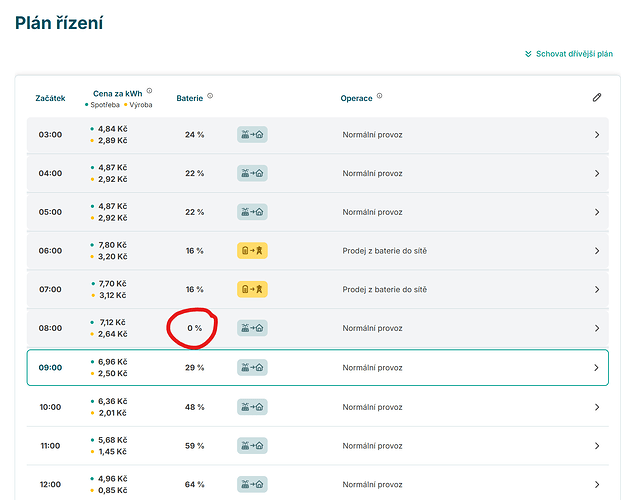

0% target SoC v historii Plánu řízení
Všiml jsem si jedna nepěkná věc:
Asi to bude jen kosmetika.
Já to měl na zbytek dne všude 0% tak jsem udělal změnu predikcí a srovnalo se to.
už jsme opravili, aby se to nedělo znovu - samozřejmě by to nenechalo msoc jít na tuto hodnotu - byl tam problém, že ve chvíli kdy se plánovalo řízení Protea ke konci hodiny (na další hodiny) tak byl zrovna několika vteřinový výpadek dat o bateriích v naší DB, tak neměl Proteus k dospozici aktuální stav a použil „fallback“ na nulu. Pak se to hned následující hodinu opravilo samo.
Už to máme opravené, aby se používala poslední známá hodnota místo nuly
